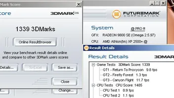

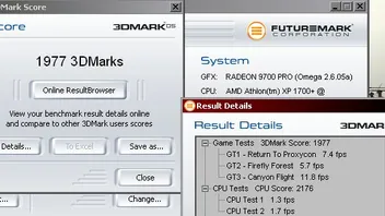

    Begutachtet mal die Benchmarkergebnisse...
    Obwohl mein Rechner ja besser als der von meinem Kumpel ist (haben beide gleich viel ram, 1GB) kriege ich deutlich weniger Punkte.
    Seine Graka ist auch zu einer 9700 Pro gemoddet. Was mich stört, sind die CPU Ergebnisse! dabei verwenden wir haargenau die selben einstellungen. Mein CPU ist durchschnittlich 55-65 ° heiss, könnte also nicht die Temperatur der Grund sein.
    Habe ich etwa irgend was falsch eingestellt? Ich werde noch später Ergebnisse von CPU-Benchmarks liefern

  • also meine 1995 mhz ergeben sich durch
    11,5 x 173 (siehe unbekannt.jpg)
    wäre es besser wenn es 15 x 133 ist?
    habe es eben ausprobiert, im moment bildschirm schwarz, muss einbisschen warten bis ich wieder einschalten kann

  • 65 nur selten , bei voller kühlleistung max 60 aber das past schon, standard 55
    nicht gleiche boards, hab das msi. habe 1 gb 333
    wäre es besser wenn mein multiplikator auf 15 ist oder lieber alles so beibehalten wie jetzt

  • Meiner Meinung nach werden die meisten Punkte im 3d Mark für die Grafikkarte gewertet. Cpu hat nur minimalen Einfluss auf den Gesamtwert.
    Hast du oder dein Kollege die Grafikkarte übertaktet? Wie ich sehe hat er einen anderen Treiber wie du vieleicht da mal nachhacken.
  • Erstmal wuerde ich auch in die Richtung tippen die Saubatzen da nennt... hat einer von Euch beiden nen Modding-Treiber am Start?
    Desweiteren glaube ich sowieso nicht dass ihr identische Systeme habt, solange die zum Beispiel nicht irgendwie gecloned sind oder sonstwie absolute gleiche Installationen fahren.
    In dem einen Screenshot steht hinter dem Radeon-Treiber doch schon so nen Kram, "Omega" oder wie auch immer. Kenn mich mit ATI-Treibern nicht aus, aber das ist bestimmt sowas wie ReactorCritical oder Detonator bei Nvidia-Hardware.
  • also:
    wir haben beide omegatreiber, beide grakas gemoddet.
    seine 9700 @ 9700 pro
    meine 9800 SE @ 9800 pro
    wenn man sich die benchmark ergebnisse anguckt, sieht man auch dass der erste test mehr frames aufweisst, da dort die graka eher gefordert wird...
    egal welche tests wir machen, bei denen die grafikkarte gefordert wird, meine ist immer um ca 5% besser, so wie es auch sein sollte und was auch nicht der zentrale punkt meiner problematik hier darstellen soll. mein problem, womit ich absolut nicht einverstanden bin, ist, dass ER einen 1700 xp mit standardtakt hat und ich einen 2600er xp mit ca 2ghz (auch standardtakt) habe, und sein cpu mehr leistung auf die waage bringt.
    3dmark generell ist sehr intelligent aufgebaut.. zuerst wird die grafikkarte gefordert und danach wird nur der cpu gefordert, woran man sieht dass die frames so ziemlich in den keller gehen.
    ich will jetzt einfach mal die grafikkarten ganz ausschliessen, sie laufen bei uns beiden so wie sie es sollen, nur mein cpu ist irgendwie lahm mit seinen 2 ghz. ich habe das schon bemerkt als ich vor 3 wochen auf einer lan war und ich mit einem kollegen synchron 3dmark ausgeführt habe. ich hatte höhere punkte bei grafiktests und meine ladezeiten waren auch schneller wegen dem 1gb ram. aber als es auf cpu ankam hatte er (2,8ghz pentium 4) ca 6 frames während ich ca 2 hatte. das war allerdings bei 3dmark 2003...
    ich hab mich gefragt, ob es möglich sei den cpu automatisch auf seinem standardtakt laufen zu lassen, aber wenn ich load defaults mache, läuft mein cpu nur noch mit 1300 mhz.

  • Also meines Wissens nach ist der 3DMark ein reiner Grafikkarten Test - wird deshalb im NVidia eigenen Forum auch immer empfohlen.
    Im ganzen Thread konnte ich keine Beschreibung Eurer Systeme entdecken... Verwendet Ihr denselben Chipsatz, RAM vom selben Anbieter? Wie ist's mit der Windows-Installation? Die müsste die exakt selbe sein, sonst machts wenig Sinn.
    Von den 3DMark Resulaten ist die Sache eigentlich nicht erklärungsbedürftig...

  • Seh ich ähnlich. Ohne weitere Beschreibung eurer Systeme ist nichts wirklich vergleichbar. Für den Test der CPU ist 3DMark05 eh unnütz. Der Test ist so fern jeder realität...
    Ich nutze immer diesen
    Ist ein kleiner Test, der für Dein Problem eher in Frage kommt.
    Damit kann man Systeme auch sehr schön vergleichen. Im übrigen hatte mein XP2000+ in den CPU-Benches von 3DMark05 einmal 0,9 und 1,7 sowie 1,1 und 1,6. Wieso die Ergebnisse so unterschiedlich sind weiß nur Futuremark...
    Falls Du den Test machst hast Du im Anhang 2 Beispiele.
