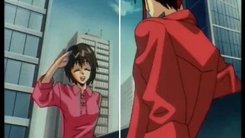

    Und zwar hab ich da nen Anime der mir Kopfzerbrechen bereitet,
    Es sind übelste Farbverläufe an Kanten von Objekten zu erkennen (siehe Anhang!).
    Und ich wollte mal anfragen ob einer/eine nen passenden Filter kennt, der mir da weiterhilft.
    Irgendwie bin ich nämlich bisher auf nichts passendes gestossen, aber ich bin auch noch ein ziemlicher Anfänger in Avisynth...
    Und hier mein bisheriges Script, was eigentlich schon ganz gut aus sieht, bis auf diese Farbverschiebungen gerade bei Rot!...
    Screenshots:
  • In den Bildern sieht es so aus, als ob der gesamte Farbkanal etwas nach links verschoben ist. Sowas in die Richtung könnte das Problem beheben:
    rshift = last.crop(0,0,-4,0).addborders(4,0,0,0)
    last.mergechroma(rshift)
    Statt der -4, 4 eventuell auch nur 2 oder auch mehr (6). Habe weder deine Source noch avisynth auf diesem Rechner, kann es also nicht testen. Den letzten Schliff könntest du denn mit avisynth luma linked chroma processing erreichen, weiß aber gerade nicht mehr welcher Parameter das war

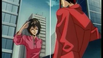

    Voll in schwarze getroffen! :cool: Thx
    Mit den Werten auf 6 sieht das jetzt schon sehr viel besser aus und es ist nur noch ein kleiner Schein nach aussen übrig geblieben..

    neuer Screenshot:
  • Aber was zum Teufel ist luma linked chroma processing? :(
    Ich meinte damit den mode von awarpsharp, der Chroma nicht unabhängig bearbeitet, sondern die Lumamask verwendet. Deshalb luma linked, wird so aber nirgendwo anders bezeichnet.;D
    Würde etwa so aussehen:
    warped = awarpsharp(blurlevel=1, cm=1)       #sollte chroma zu den Rändern drücken
    last.mergechroma(warped)                     #damit nur chroma bearbeitet wird, ändern wenn Lumaprocessing gewollt ist
    Den Code Schnipsel einfach noch an den anderen hängen und zusammen gleich nach dem Deinterlacing (falls vorhanden) nutzen, also noch vor dem Denoising usw.
    Der Effekt wird wohl nicht sehr groß sein und ist vieleicht auch gar nicht zu erkennen (eventuell mit blurlevel=2 auch mal testen), sollte aber die Chromaübergange an den Kanten noch etwas sauberer machen.
    Angaben wiedermal ohne Gewähr.;)

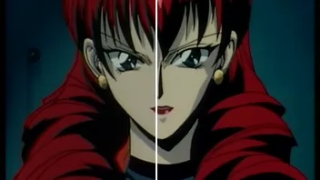

  • Also so richtig was bringen tut das leider nicht, aber so schlimm ist der Farbverlauf jetzt auch nicht mehr, ich hab jetzt noch nen bisschen höhere awarpsharp Werte genommen und jetzt passt das Bild eigentlich schon ganz gut, zumindestens im Vergleich zur bescheidenen Source! ;D
