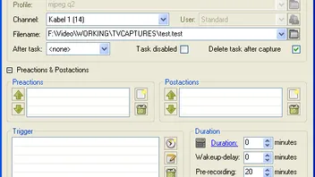

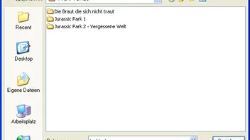

  • Hm, vielleicht habe ich mich missverständlich ausgedrückt.
    Auf den Button "Open file dialog" hinter dem Feld "Filename" drücken, beispielsweise "test.test" als Dateiname angeben -> Speichern
  • ...wollte es gereade posten: hab's nachvollziehen können, Schaue ich mir an.
    O.
    //edit2: So, ist gefixt, es wird jetzt immer ".avi" angehängt.
    Die 1.13 ist somit fertig, ich warte jetzt lediglich noch auf den Author von HardDiskOgg, daß er seine neue Version noch verändert und/oder selbige online stellt. Gefixt ist das filesplitting bei einer Gesamt-capture-Filegröße > 2GB. Hab' schon ein paar Nächte lang Radio aufgenommen, klappt ausgezeichnet!
    neXus: warum gibst Du überhaupt den filenamen extra an und übernimmst nicht den Tasknamen als filenamen per filename "<Auto-generate>"? Dann hast Du mit Punkten sowieso kein Problem mehr.
