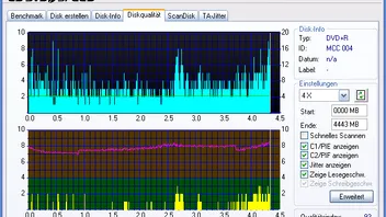

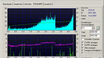

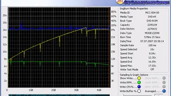

Verbatim DVD+R 16x (MCC004)
  • Rohling : Verbatim DVD+R 16x made in India
    MiD : MCC 004
    SATA-Brenner : LG GSA-H62N vCL00
    Brennspeed : 18x
    Brenndauer : 5:07
    Leselaufwerk : BenQ 1640 BSRB
    Der Report aus Indien, Bundesstaat MCC :
    Bisserl schneller gebrannt, dafür schlechtere PiF's...Das PiE-Gebirge ist etwas verkleinert worden, Hilljumping mit der Motocross dennoch lustig :)
  • Sieht aber immer noch gut aus :)
    Und bei der PIF-Messung viele größere Stellen ohne einzigen PIF, das sieht doch nett aus. Zudem sieht man nichts von der Renesas-Allergie des Benq ;)
    cu
    Scour :)
  • na der jitter sieht aber doch ein klein wenig nach renesas allergie aus...

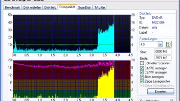

    Au ja!
    Solid 1 PIF block! Yuck.

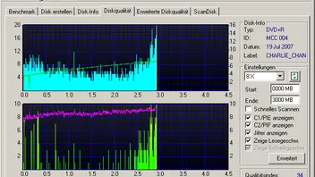

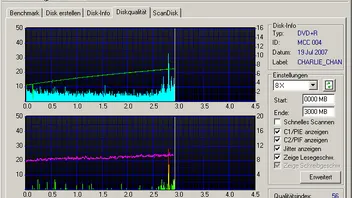

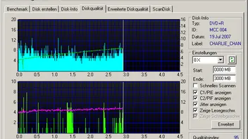

  • Bild 1:
    Rohling : Verbatim DVD+R 16x Made in India
    MiD : MCC 004
    Brenner : GSA-H62N
    Brennspeed : 16x
    Bild 2:
    MiD : MCC 004
    Brenner : SH-20A1P aktuelle Fimware und OHT aktiviert
    Brennspeed : 16x
    Ich hab gestern Verbatims geschenkt bekommen. Ich weiß schon warum ich kein Verbatim mehr kaufe.:nein:
  • Au ja!
    Wobei das aber kein BenQ-Problem sein muss!
    Die vielen PIFs treten doch eigentlich nur bei 8x-Bränden auf. Bei 16x z.B. ist doch "alles" wieder in Ordnung. Und bei der Nachfolgermodellreihe (H42/44) mit anderer Chipsatzversion ist dieses PIF-Problem weg.
    So bleibt also wieder nur die ungeklärte Frage: Warum scannen BenQs aber (manchmal) so anders als andere Laufwerke? Die angebliche "Hochjitterallergie" ist für mich keinesfalls der alleinige Grund. Irgendwelche weiteren Veränderungen im Brennvorgang könnten ebenfalls mit ursächlich sein.

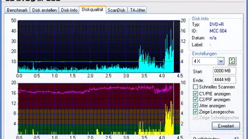

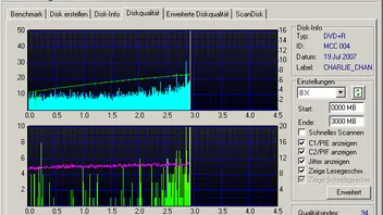

  • Rohling : Verbatim DVD+R 16x Made in India
    MiD : MCC 004
    Brenner : GSA-H62N
    Brennspeed : 18x
    Das ist unglaublich, kurz vorm Ende muß es noch so ein Monster-Cluster geben.:nein:
    Statt den Rohlingen die Schuld zuzuschieben solltest du dich mal mit den Gedanken anfreunden ein Montagsmodell des H62N erwischt zu haben.Siehe meine H62N Scans, hocherfreut über jedes MCC Futter.
    Du könntest auch verbuggte iDE Treiber oder einfach miese Hardware in deinem Motherboard verbaut haben, alles schon da gewesen.
    Wenn Adam und Eva Asiaten gewesen wären, hätten sie die Schlange gegessen und nicht den Apfel.
  • Ja, Morpheus sollte auch mal wieder ein paar Taiwanscans posten ;)
    Für mich sind Qualitätsschwankungen bei Made in India Verbatim aber nichts Neues, im Gegenteil. Auch diese Clusterbildung hatte ich schon mal, mit LiteOn und LG-Brennern.
    Würde mich nicht überraschen, wenn es doch an den Rohlingen liegt.

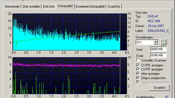

    ich bin davon überzeugt das es am Rohling liegt. Da ich mit keinen anderen Rohling solche Schwierigkeiten habe. Ob Lite-On oder LG.
    Und mit Schwierigkeiten meine ich nicht den Scan in post 434, im Gegengenteil das ist noch ein guter Verbatim-Scan, sondern die weiter oben die ganz klar Schrott sind.

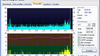

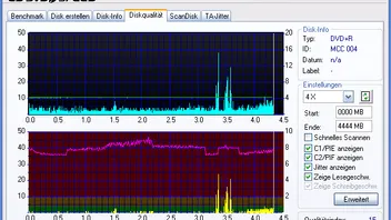

    Tja, ich war ja von den MCC 004 made in Taiwan by CMC bisher sehr angetan und habe sogar noch meine 50er-Spindel Prodisc-linge gegen kleine Aufzahlung in zwei 25er-Spindeln CMCs "gewandelt". Das bereue ich inzwischen. Die sehen ja genauso oder schlimmer als die Prodisc aus. Was ist mit Verbatim bloß los? :heul:
    Erster Scan: So war ich es von CMCs made in Taiwan gewöhnt.
    Die anderen vier: Eine Auswahl aus zwei der neuen Spindeln CMCs. - Schlechter als made in India... :hm: Für mich kompletter Müll. :( Ich hab' mein Schnäuzchen voll. Alles wie gewohnt gebrannt mit dem BenQ DW1650 BCIC. Ich habe auch schon die mit Solid Burn erlernte Brennstrategie gelöscht. Das hat einen einzigen etwas besseren Brand hervorgebracht, aber jetzt ist so oder so nichts mehr zu machen. Merkwürdig finde ich sowieso, dass MCC 004 zwar einerseits in der Firmware stehen, andererseits aber immer wieder als "Unknown disc" von Solid Burn erlernt werden...!? :huh:
  • finde ich sehr ungewöhnlich daß bei dir mehrere spindeln in folge sehr schlecht sein sollten.
    hast du schon mal mit nem anderen lw -zb deinem 1640 - die mcc004 gebrannt, nicht daß der 1650 nen schlag weghat und mist brennt?
