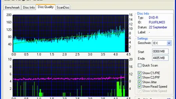

Mediacode: Fujifilm03
Brenner: LG 4163B
Firmware: A104
Intenso DVD-R 8x
Das sieht aber nicht gut aus; Plextor-Brenner mögen die Intenso auch nicht.

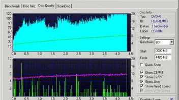

Intenso -R 8x, Moviepack
FUJIFILM 03
mit BenQ 1620 Pro (Rev. B7V9) @8xÄhnlich wie die Philips mit gleicher MID.
Hier braucht der BenQ offenbar ´nen Firmware - Update. -

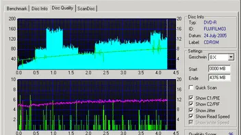

Hier mal einer von mir. Im Vergleich zu euren Ergebnissen ist meins ja richtig klasse, allerdings hab ich den Rohling auch nur mit 4x gebrannt.
Die PIF sind ja sogar hervorragend und auch der Jitter ist sehr gut. Die PIE sind allerdings um einiges zu hoch.
Auch bei meinem Rohling ist am Rand nicht viel Kleber zu erkennen.Brenner: LG GSA-4163B (FW A105)
Es erscheint mir allerdings irgendwie etwas merkwürdig dass die PIE so hoch sind, obwohl so wenig PIF auftreten. Was ist denn von so einem Ergebnis zu halten?

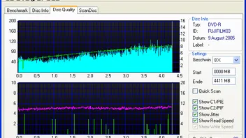

Intenso -R 8x
FUJIFILM 03
mit BenQ 1620 Pro (Rev. B7W9) @ 8x (8min20s)Um die Problemkinder der Minusfraktion hat man sich beim Update offenbar nicht gekümmert.
Die Fujifilm03 werden nicht geliebt von Benq, mein 1640 macht da auch eine schlechte Figur

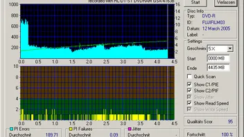

Wieder einer mit dem LG bei 4x.
Komisches Ergebnis insgesamt. Die PIF sind perfekt (abgesehen vom Ende), Jitter ist ganz gut, die PIE sind jedoch zu hoch.
Am äußeren Rand befand sich ein Fingerabdruck, was den Anstieg der PIF erklärt.
das kommt mir sooo bekannt vor...mit dem 1640 und meinen TDK TTG02 verhaelt es sich auch so,spitzenwerte bis knapp vor dem schluss,PiE steigen ab 3300mn, PiF extrem ab 4200 bis 4300mb.Andere Strategien haben noch nix geholfen.
Naja, bei diesen Rohlingen ist das Ergebnis mit dem LG normalerweise aber auch am Schluss ganz gut. Bei diesem Rohling liegts halt wie gesagt an den Fingerabdrücken, die sind in "Kickout-Cases" und gehn halt irgendwie schlecht raus.
