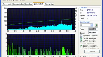

• Testreihe 02:
    Rohlinge: Sony DVD +R 16x (D21 000 Ver.1.3 EC) / Made in India
    Brenner: Sony Optiarc DVD RW AD 7240S (Firmware 1.02)
    Scannercombo: Sony Optiarc DVD RW AD 7240S (Firmware 1.02) / Nero CD-DVD Speed 4.7.7.16
    Geschwindigkeit: Brennen: 12x; Scannen: 8x
    Die Ergebnisse mit dem Sony Optiarc DVD RW AD 7240S fallen dann noch einmal deutlich schlechter aus. Nach meiner Ansicht für die Langzeitarchivierung nicht mehr zu verwenden.
    Gleiche Testreihe mit Verbatim und Tayo Yuden unter der jeweiligen Rubrik folgt.

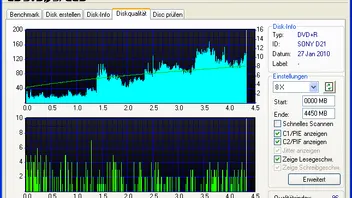

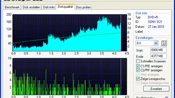

  • Brenner: Pioneer DVR-115d v.1.22 @ 12x
    Scanner: Lite-On DH20A4 v.9P59 @ 8x
    Mediacode: SONY D21
    Kaufdatum: April ´09 (50er Schrink, Damrotech)
    Scan
