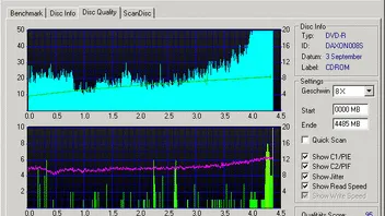

Media ID: DAXON008S
Brenner: BenQ 1620Pro
Firmware: B7U9
Brenngeschwindigkeit: 12x....8x
Gebrannt mit BenQ 1620 PRO @12x...8x (~ 9 min).
Media ID: DAXON008S
Firmware: B7U9
Sieht gut aus. PIF und Jitter sind sehr gut.

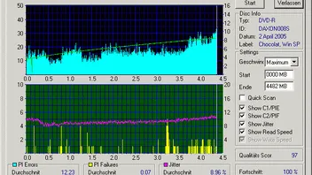

BenQ -R 8x, 25er (Malaysia)
DAXON008S
mit BenQ 1620 Pro (Rev. B7W9) 12x (6min23s)
Vor Rev. B7W9 wurden viele -R zwar mit 12x oder 16x eingestuft, tatsächlich aber nur 8x gebrannt.
Jetzt laufen sie tatsächlich schneller.
Quote from DietBenQ -R 8x, 25er (Malaysia)
DAXON008S
mit BenQ 1620 Pro (Rev. B7W9) 12x (6min23s)Vor Rev. B7W9 wurden viele -R zwar mit 12x oder 16x eingestuft, tatsächlich aber nur 8x gebrannt.
Hm, der PIF-Berg am En de und die Gesamtzahl PIF sehen noch nicht gut aus. Habe diese Rohlinge leider nicht, sönst würd ich mal auf meinem 1640 testen

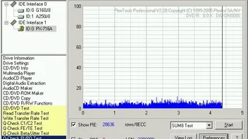

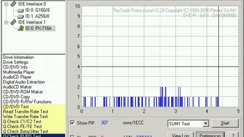

Media ID: DAXON008S
Brenner: Plextor PX-716A
Firmware: 1.09
Brenndauer: 8:16 Min.
Im Plextor sehn die sehr gut aus ![]()
Wirklich sehr gut mit dem Plex.

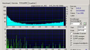

MediaID: Daxon008S (als Benq gelabelt)
Brenner: NEC 3540A / 1.03
Ausleselaufwerk Qualitätstest: obiger Brenner mit 7x
gekauft bei Damrotech als 25er-Spindel für € 6,50 (eigentlich korrekt € 7,50 wenn man von diesem 1 Euro-Gag mit den Versandkosten absieht)
Seit ich ein neues Brennprogramm installiert habe (Pinnacle Instant CD/DVD 8.3) habe ich ein etwas seltsames Phänomen mit der Auslesegeschwindigkeit beim Qualitätstest. Es stehen nur mehr 1x, 4x, 7x, 12x und 16x zur Wahl. 5fach ist nicht mehr vorhanden. Wähle ich 4fach wird über die ganze Kapazität des Rohlings konstant nur mit 1facher Geschwindigkeit ausgelesen. Deshalb vorerst 7x. Mit verschiedenen Aspi-Treibern habe ich schon experimentiert- das Ergebnis blieb dasselbe. Lösungsansätze für dieses Problem nehme ich gerne und dankbar entgegen.
Zum Brennergebnis:
Sieht man vom etwas "holprigen Start" ab, ein sehr ordentliches Brennergebnis.Die Rohlinge machen auch optisch und qualitativ einen recht guten Eindruck. Randversiegelung ist tadellos.
Trotz der leicht erhöhten PI ein sehr gutes Ergebnis.

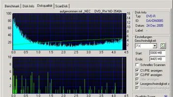

Ausleselaufwerk: Obiger Brenner mit 5x
Ähnliche Charakteristik wie beim letzten Rohling. Zu Beginn kommt der 3540 scheinbar nicht besonders gut mit dem Rohling klar. Ab 1,5GB wird das Brennergebnis aber dann ganz ordentlich. Für den Preis (€ 7,50 für 25er-Spindel) kann man mit dem Ergebnis durchaus noch sehr zufrieden sein.
Insgesamt ein recht gutes Ergebnis
