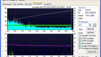

So noch ein Versuch.
Brenner: Lite-On LH-18A1H
Brenngeschwindigkeit: 16x
Brennzeit: 5:53
Firmware: HL03 -
Daten siehe Bild. Kommt aber auch immer was anderes dabei raus, sehr unkonstant. Habe noch einen LiteOn LH-18A1P bestellt.

Der NEC ist zum Scannen nicht geeignet.
Du kannst die Bilder auch hier anhängen.
Grüße -
Nur 12 PIF (Gesamt). Das ist ja ein neuer Rekord.
Kein neuer Rekord!
Brennzeit: 5:53
Firmware: HL03
Beeindruckend!!! Habe mir den Liteon sofort bestellt!!! -

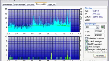

Brenngeschwindigkeit: 12x[Blocked Image: http://img155.imageshack.us/img155/5056/benqdvdlsdw1655bcib17noaf0.png]
Hier ein Rohling aus der gleichen Spindel, auch 12-fach gebrannt mit den gleichen Daten mit dem BenQ1655 :
[Blocked Image: http://img183.imageshack.us/img183/6329/benqdvdlsdw1655bcib17noow2.png]
Kann es sein, dass du gerade bei dem BenQ-Brand ständig kurze Buffer Underruns hattest?
Diese PIF-Muster mit der schönen Regelmäßigkeit finde ich seltsam. -
Sieht aus wie ein 1 ECC - Scan.
Ich hatte solche Bilder mit meinem BenQ 1640 auch schon bei einigen wenigen MCC 03RG20 (nur made by MBI, printable).Kann es sein, daß der BenQ unter ganz bestimmten Umständen selbsttätig den 1 ECC - Modus wählt ?
QS 95 bedeutet eigentlich PIF MAX 2 bei 1ECC.
Kann der BenQ überhaupt 1ECC? Das war mir vorher nicht bekannt.
(Sorry, falls das eine naive oder dumme Frage ist, ich habe bisher v.a. LiteOn zum Scannen benutzt...) -
Der BenQ scannt nur mit 8ECC. Aber ihr habt recht der Scan sieht schon irgendwie komisch aus.
Könnte es sein, daß der Scan deswegen so "merkwürdig" aussieht, weil ich den BenQ 1655 als USB Laufwerk am PC zu hängen habe ?
Wie sieht es eigentlich mit den Scan-Eigenschaften des Pio 111 bei Nero CD Speed aus ? Ist der 111 als Scanner zu gebrauchen ?
Dass er am USB hängt kann durchaus Einflüsse haben.
Den Pio kann man auch als Scanlaufwerk nehmen, wenn man weiß wie die Ergebnisse zu interpretieren sind. Insgesamt sind die aber nicht so zuverlässig wie die Scans eines Liteon oder Plextor.
