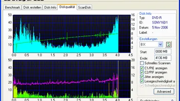

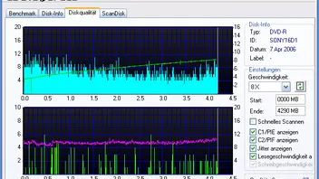

SONY -R 16x, JC
SONY16D1
mit BenQ 1620 Pro (Rev. B7V9) @ 8x (8min24s)
Schneller macht´s der 1620 mit diesen Rohlingen nicht.
Abgesehen von den typischen Anfangsschwierigkeiten des BenQ bei -R sehr gut.

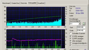

SONY -R 16x, JC
SONY16D1
Die PIF´s (Gesamtzahl) sind insgesamt etwas hoch, aber sonst ok.

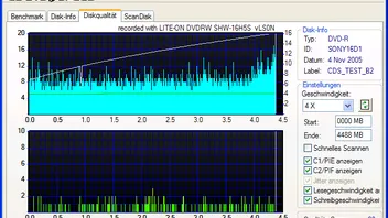

Mit dem Lite-On gebrannt.
Wieder ein sehr gutes Ergebnis mit dem LiteOn.

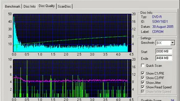

Brenner: Lite-On SHM 165P6S
Brenngeschwindigkeit: 16x
Label: Sony DVD-R 1-16x
Firmware: MSOF
Leider kann ich das nicht 100%ig bewerten, da ich diese Rohlinge noch nie selbst getestet habe, aber sieht ganz ordentlich aus

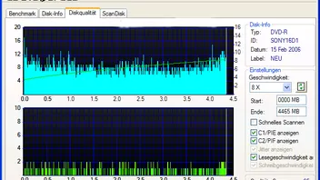

MediaID: Sony 16D1
Brenner: LG 4167B / DL13
Brenngeschwindigkeit: 12x
Ausleselaufwerk: Benq DW800A / B5N7
Der Rohling ist rundum perfekt verarbeitet und macht somit einen sehr guten Eindruck. Angeblich sollen die Talente des LG nicht unbedingt bei Minusrohlingen liegen, das Brennergebnis fällt dennoch sehr gut aus.
Kann man mit leben
P.S.: Jewelcase oder Spindel macht bei Sony keinen qualitativen Unterschied. Würde sich auch für keinen Hersteller lohnen deswegen extra zu sortieren.

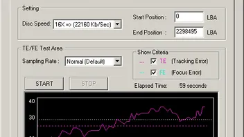

MediaID: Sony 16D1 (als Sony gelabelt)
Brenner: Benq DW1670 / 102
Ausleselaufwerk: Liteon 16PS1 / GS06

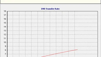

Wie bei dem Prodisc 16fach Rohling rät auch hier QScan davon ab den Rohling mit 16fach zu brennen. Da es das aber nicht bei jedem Rohling so sein darf und bekanntlich nur der Versuch klüger macht, habe ich es mal ausprobiert. Die fehlende Möglichkeit Rohlinge 12fach zu brennen sehe ich mittlerweile als klaren Minuspunkt dieses Brenners. Andererseits wenn die Brennqualität mit 16fach stimmt...
Der Rohlings-Qualitätstest widerspricht der Auswertung des TE/FE-Tests recht deutlich. Für 16fach ein hervorragendes Brennergebnis.

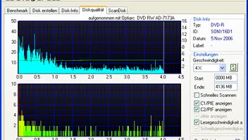

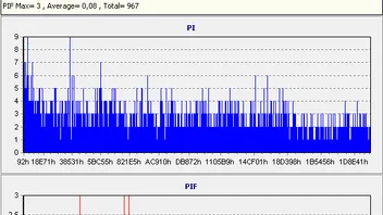

Optiarc AD-7173 1.01
Brennspeed: 18x (downspeed 16x)
Scanner:
Benq 1640
LiteOn SOHW 1653
