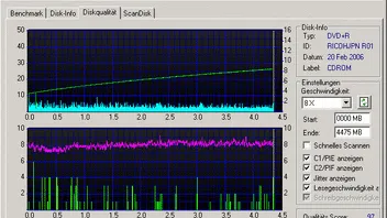

EMTEC +R 4x Premium, Moviepack (Taiwan)
RICOHJPN R01
mit Plextor 712 (1.05) @ 8x (7min52s)
PIF habe ich schon besser gesehen bei RICOHJPN R01.
RICOHJPN R01
RICOHJPN R01
mit Plextor 712 (1.05) @6x (9min59s)
Sieht beides recht gut aus ![]()
Wirklich sehr gut. Der erste anständige Rohling den ich unter dem Emtec Label sehe.

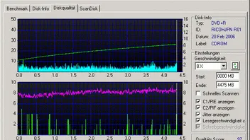

RICOHJPN R01
mit BenQ 1640 (BSOB) @12x SolidBurn (6min28s)
RICOHJPN R01
mit BenQ 1640 (BSOB) @8x SolidBurn (8min12s)
Noch besser sind die FUJI mit gleicher MID.
Aber das Ergebnis ist auch noch im Bereich sehr gut

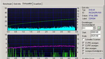

MID: RICOHJPN R01
Label: EMTEC DVD+R 4.7GB 1-4x CERTIFIED
Brenner: LiteOn SHW-16H5S LV4C @ 8x
SB/HT/OB: on/on/on
Brennzeit: 7:57 min
also ich finde das Ergebnis klasse .... und das noch bei OverSpeed!! Zudem ist es der erste Rohling aus der Spindel, bin mal auf die anderen gespannt ![]()
Preis: 3,-€ für die 10er Spindel
Wirklich ganz hervorragend. Die RicohR01 sind wirklich Top Rohlinge.

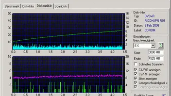

hier der zweite Rohling aus der Spindel, leider nicht so schön wie der erste ![]()
Es wäre sinnvoll den Test in einem Monat/3 Monate/1 Jahr zu wiederholen, da ich persönlich die Scheibe hauptschächlich auf Langzeitstabilität bewerte!
Erst dann kann man wohl Genaueres sagen!
Gruss Spinell
wohl wahr, werd ich auch tun, allerdings nicht vergessen: 4x-Rohlinge werden laaange nicht mehr hergestellt, somit ist der erste Brand auch schon eine kleine Langzeitstudie ![]()
Bin mal gespannt welches Ergebnis nun die Ausnahme war :? ... weitere Ergebnisse werden folgen...
MID: RICOHJPN R01
SB/HT/OB: on/on/on
Brennzeit: 7:34 min
Obwohl dieser Rohling nicht voll ist läßt sich erkennen, dass er ziemlich gut ist. Scheinen wohl Qualitätsschwankungen innerhalb der Spindel zu sein...
Markant an allen Scans ist jedoch der PIF-Cluster kurz vor 3,0GB .... will garnicht wissen wie das Ergebnis ohne ihn aussehen würde ![]()
