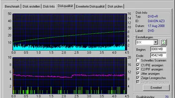

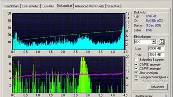

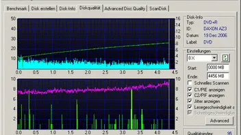

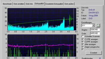

Platinum +R 16x, 10er
DAXON AZ3
mit BenQ 1640 (BSRB) @12x (6min16s)
Der PIF – Cluster wurde durch einen auf der Oberfläche klebenden Krümel verursacht.

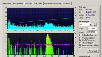

DAXON AZ3

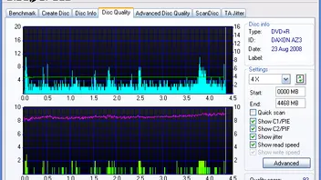

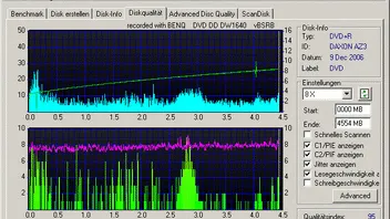

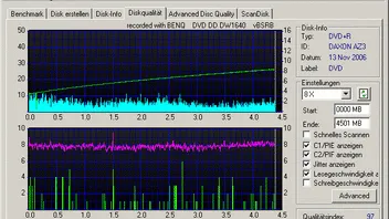

DAXON AZ3
mit BenQ 1640 (BSRB) @12x (6min30s)

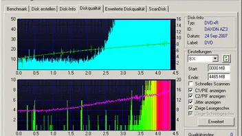

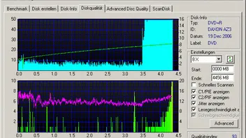

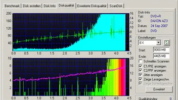

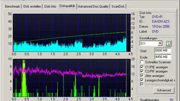

Platinum +R 16x, 10er-4
DAXON AZ3
2x BenQ 1640 (BSRB) @8x
Eine weniger gute Charge. Alle DVDs der 4. Spindel zeigen im Bereich der PIF-Häufung zwei dunkle Striche im Dye – offensichtlich ein Herstellungsfehler.

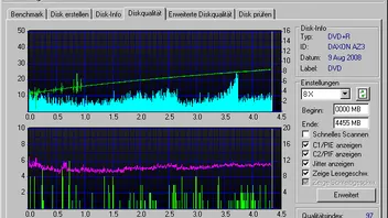

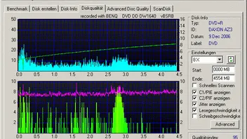

DAXON AZ3
mit Plextor 712A (1.09) @8x

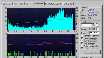

DAXON AZ3
mit Plextor 712A (1.09) 12x…@8x

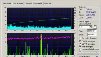

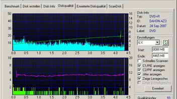

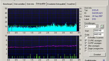

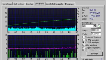

Platinum +R 16x, 10er-3
DAXON AZ3
Gute Qualität bei Spindel Nr. 3.
Autsch, die Qualität schwankt wohl wirklich sehr

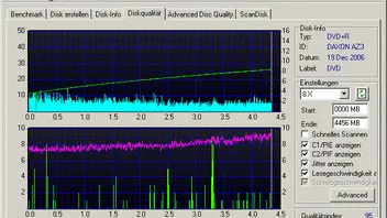

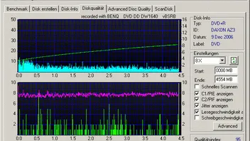

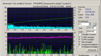

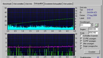

Platinum +R 16x, 10er-2
DAXON AZ3
2x LG GSA H12N (UJ12) @16x...12x (5min39...6min11s)
Dyefehler im Bereich der PIF-Cluster sind nicht zu erkennen.

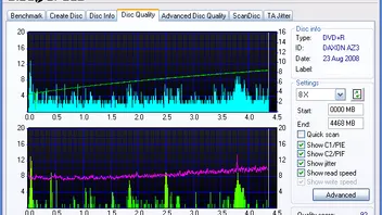

Platinum +R 16x, 10er-5
DAXON AZ-3
BenQ 1620 (B7W9) @12x
4 mal der gleiche Brand, gescannt mit BenQ 1620 / BenQ 1640 / LiteOn @4x / LiteOn @6x.
Die DVD ruckelt bzw. hängt öfter auf meinen beiden CH 4620, und das schon auf der ersten Hälfte
(das muß natürlich nicht unbedingt an der Lesbarkeit liegen).
