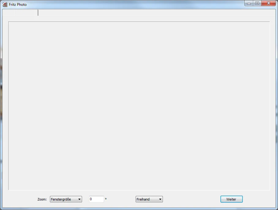

mein erster Post hier im Forum. Habe durch Zufall dieses "deutschprachige" Doom Forum gefunden.
Nachdem ich den gesamten Thred zu Fritz Photo überflogen habe, wollte ich es selbst testen.
Leider funktioniert es bei mir nicht so richtig:
(keine Tabbezeichnung, keine Vorschau) Ich bekomme keine Fehlermeldung, aber das Umwandeln der Bilder dauert ewig (oder Fritz Photo hängt sich auf).
Mein System:
Windows 7 64 Ultimate
Avisynth 2.6 (extra installiert, vorher 2.58)uch mit Administratorechten funktionierts leider nicht.
Vieleicht kann mir jemand von Euch unter die Arme greifen.
beste Grüße
Christian -
Ich muss zugeben, dass ich das Programm bis dato noch nie in einer 64-Bit-Umgebung getestet habe. Werde das bei Gelegenheit aber mal nachholen.
Habe meinen Rechner mit der Entwicklungsumgebung (Borland Delphi 2005 Personal Edition, 32 Bit) gerade nicht griffbereit, habe aber bereits einen Verdacht, an was das (keine Anzeige) liegen könnte. Werde das demnächst mal eruieren.
Danke für Deine Rückmeldung.
Dann warte ich mal gespannt ...beste Grüße
ChristianPS: Avisynth ist übrigens die 32-Bit Version
Im folgenden Zip-Archiv sind zwei Testversionen enthalten. Kopiere diese – so wie sie sind – in das Programmverzeichnis von Fritz Photo. Teste, ob das Anzeigeproblem beim Starten von FritzPhoto20111225_1.exe immer noch besteht.
Bezüglich der Programmabstürze bin ich mir nicht sicher, ob das Problem tatsächlich bei Fritz Photo liegt (im englischen Forum hatte bzw. hat einer ein ähnliches Problem unter 64 Bit). Eventuell ist die Version FritzPhoto20111225_2.exe ja hilfreich.
http://www.mediafire.com/?0eo7zo030vqs96t
Weitere Erklärungen dann später.
- Die Beschriftungen der Reiter sind nun auch unter Windows 7, 64 bit, sichtbar.
- Ob die AviSynth-Skript-Umgebungsvariable nach jedem Job gelöscht werden soll oder nicht, kann nun in der Ini-Datei festgelegt werden (standardmäßig habe ich das nun ausgeschaltet).
- Zudem habe ich die Plugins auf den neuesten Stand gebracht und (wo nötig) auch die Vorlagen angepasst. -
