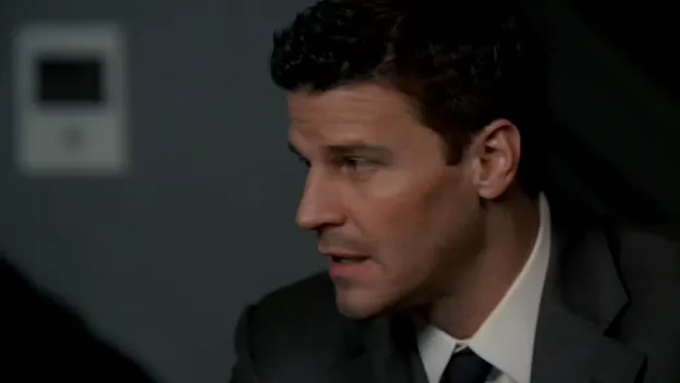

  • Unter nem Deblocker verstehe ich nen Filter der Blockingartefakte filtert die entstehen wenn die Bitrate nicht für die Menge der Informationen im Film ausreicht. Also bei schnellen Bewegungen und so. Das jedenfalls meine ich nicht. Sondern hauptsächlich unscharfe weiche oder einfarbige Bereiche im Bild in denen Artefakte entstehen.
  • Auch das sind eventuell Blockartefakte. Die entstehen nicht durch heftige Bewegung und dafür nicht ausreichende Bitrate, sondern dadurch, dass in diesen Flächen keine wesentliche Struktur enthalten ist: Dann errechnet der Encoder beim Erzeugen des Videos unter Umständen, dass er hier durch sehr grobe Quantisierung sehr viel Bitrate sparen könnte ... mehr als dann für einen glatten Verlauf ausreicht.
    Bei XviD kann man beim Encodieren den Cartoon-Modus wählen, um das zu vermeiden, bei H.264-Codecs (wie x264) den Inloop-Filter etwas stärker einstellen. Und wenn das schon zu spät ist, dann hilft der Postprocessing-Filter dabei, sanfte Übergänge zu reparieren.

  • Ich glaub LigH meint das was ich meine. Aber wie gesagt ich will nichts reencoden. Mir gehts nur um einen Filter den ich beim Filmanschauen drüberlegen kann, um die Bildqualität zu erhöhen. Hier die Screenshots und meine dabei besonders den linken Bildbereich:

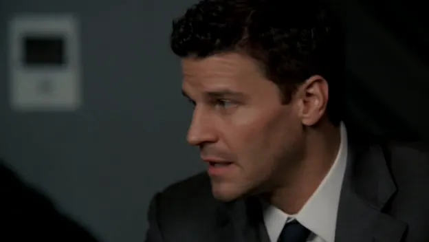

    Und so sieht es aus wenn mein ffdshow Filter Mist baut:
    Irgendwie bilde ich mir ein, dass der Filter früher diese Probeme nicht hatte. Werde das nochmal auf einem sauberen System testen müssen.
