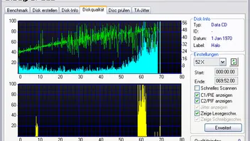

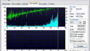

    habe durch Zufall festgestellt, das viele meine Sunstar (48x) CD-R zum Rand hin deutliche Fehler aufweisen!
    Konnte Daten zum Glück (und mit Hilfe des Lite-On LTR-52327S) retten!
    Die Brände stammen aus dem Jahr 2003. Gekauft hatte ich diese in einer 50er Spindel im Toom-Baumarkt. Hersteller MID weis ich leider nicht.....zeigt mir auch kein Laufwerk an!
    Rohlinge sind Kratzer-Frei!
    Anbei zwei Scans von einem "guten" und einem "schlechten".

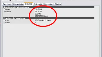

  • Bei gebrannten CD-Rs bekomm ich nichts angezeigt! Weder bei Kprobe, Cdidentifier noch bei Nero DiskSpeed.
