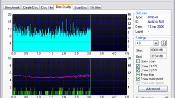

    Die Rohlinge wurden wie im Scan zu sehen am 17.April 2006 bzw. am 20. Mai 2006 gebrannt.
    erste Scheibe
    Optik: es sind mehrere kleine Kratzer erkennbar, eine Randversiegelung ist nicht vorhanden, der Dye wird aber (vielleicht) von den Kleberesten geschützt
    Es gab von Anfang an Bildstörungen auf dem DVD-Player.
    Erstaunlicherweise weist Nero-CD/DVD-Speed keine POF aus und das bei diesen "Fehlerbergen". Dennoch kann auf das letzte Viertel nicht mehr zugegriffen werden.

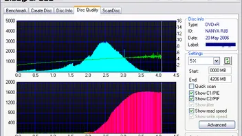

    zweite Scheibe
    Optik: es sind 2 kleine Kratzer erkennbar, eine Randversiegelung ist in Ansätzen zu erkennen, ansonsten wieder Klebereste
    Diese DVD ließ sich zumindest im Jahr 2006 noch fehlerfrei abspielen. Jedoch sollen Nanya-DVDs u.U. regelrecht zerfallen. Ich glaube genau das kann man hier beobachten.

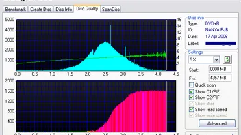

  • Rohling: K-Classic DVD+R 4x (10er SC, Kaufland)
    MediaCode: NANYA RJB
    Brenner: NEC ND-3540A (FW 1.04)
    Scanner: LiteOn LH-20A1S (FW 9L09)
    Brenngeschwindigkeit: 4x
    Optik: in Ordnung, Randversiegelung zum Großteil vorhanden
    Rohling wurde wie im Scan zu sehen im April 2006 gebrannt. Nachdem ich die beiden nicht mehr vollständig auslesbaren oben gescannten Rohlinge ja bereits entsorgt habe, bin ich froh nun noch eine Nanya-DVD gefunden zu haben um diese, wenn auch nicht ganz voll, mal mit dem LiteOn zu scannen. Erstaunlich gut! ;)
