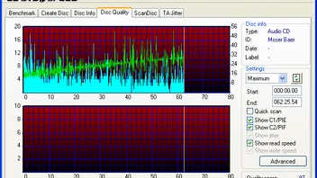

Brenner: Bild 1 Pioneer DVR-115d v.1.22 @ 16x

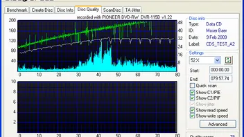

Bild 2 Pioneer DVR-115d v.1.22 @ 32x

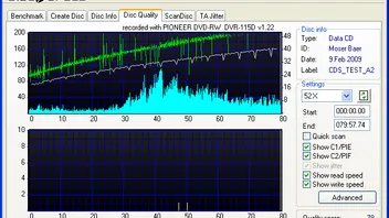

Bild 3 Pioneer DVR-115d v.1.22 @ 40x
