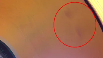

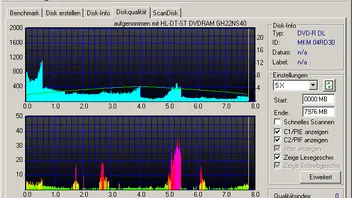

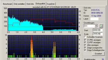

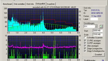

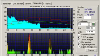

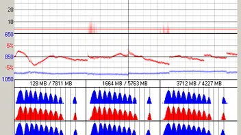

    Die Scans zeigen, dass Brenner und Rohling eigentlich gut harmonieren. Es hätte sogar ein PIF-Traumergebnis werden können, wenn nicht die Problemstelle im Dye gewesen wäre (Auswirkungen auf beide Layer, siehe entsprechendes Bild, ist leider nicht besser fotografierbar). Erstaunlicherweise ist der BenQ diesmal der "Schön-Scanner", ihn stört besagte Stelle nicht wirklich.
    Verursacher für die schlechten Werte an der Problemstelle ist aber nicht der Brenner. Eine fehlerhafte Strategie fällt aus, da nicht der gesamte 12x Bereich schlechte Werte hat. Und der kreisförmige Übergang an der Problemstelle von 10x zu 12x deutet an, dass es ohne die letzte Geschwindigkeitssteigerung wohl noch gut ausgegangen wäre.

    Bild 1: Philips 1648@BenQ 1640 BSRB (8ECC) mit 8x (CAV)
    Bild 2: Sony G120A@LiteOn 165P6S MS0R (1ECC) mit 8x (CAV)
    Bild 3: LiteOn 18A1P@20A1P KL0P (1ECC) mit 4x (CLV)
    Bild 4: Plextor 755A 1.08 (1ECC) mit 2x (CLV)
    Bild 5: NEC Optiarc AD-7170@73A 1-03 (1ECC) mit 5x (CAV)
  • Bild 1: Problemstelle im Dye

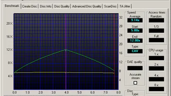

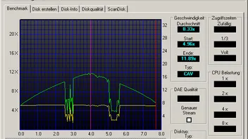

    Bild 2: TRT mit NEC Optiarc AD-7170@73A 1-03
    Bild 3: TRT mit Philips 1648@BenQ 1640 BSRB
    Bild 4: TRT mit LG GH22NS40 NL01 (read speed patch)
