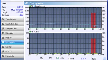

    Opti Drive scheint vom Ende zum Anfang der DVD zu lesen. Diese DVD stoppt ab der 12. Minute und läßt sich auch nicht mehr kopieren. Das müßte dann den Peaks entsprechen, die ich nicht interpretieren kann. Bei CD-Speed gabs immer einen Quality-Score.
    Was soll ich von dem Screenshot halten ?
  • Du hast gerade den Beleg gebracht warum man Pioneere nicht zum scannen nutzen soll, unbrauchbar. Mit dem Rohling haben die schönen roten Balken nichts zu tun nur mit der Unfähigkeit des Brenners korrekte Daten der Fehlerkorrektur weiterzugeben. Der "Test" sagt leider gar nichts wegen dafür völlig ungeeignetem Gerät. Nach 12 Minuten würde auch heißen ziemlich am Anfang und nicht am Ende des Rohlings, da sieht man auch einen kleinen Peak der durchaus auch real sein könnte. Mehr kann man nicht sagen wir wissen immer noch nichts von den Randbedingungen des Systems. Mach mal einen Testbrand mit 16x (create Testdisk) und zeig mal die Grafik dazu hier. Dann sieht man zumindest was beim brennen so abgeht und ob das was im argen liegt.

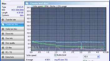

    Anbei der Screenshot vom Testlauf.

    Will Dich nicht zu Deinem Glück zwingen einen Brenner werde ich Dir nicht empfehlen ist nämlich so wie ich schon dachte am Brenner liegts nicht, der ist unschuldig. Fällt Dir nicht auf, daß gar nicht 16x gebrannt wurde, der hat sogar vom Start weg noch weiter runter geschaltet, warum? der Buffer ist am ständigen leer laufen, kein Wunder daß dabei nur Schrott rauskommt, daselbe wirst Du mit jedem anderen SATA Brenner wieder haben.
    einen, mit dem es sich vielleicht auch gut scannen läßt. Ich dachte immer, Pioneer sei 1. Wahl beim brennen.
    Ohne genügend schnellen Datenfluss ists schwer mit dem brennen.

    Ich teile deine Ansicht, dass es am Rechner liegt, allerdings würde im PIO-Mode die CPU-Auslastung extrem in die Höhe gehen, was laut dem Bild nicht der Fall ist. Überprüfen kann man es trotzdem mal. Ich würde auf irgendwelche Treiber tippen, die sich ins IO-Subsystem einklinken (sowas wie Daemon Tools, AnyDVD, InCD oder ähnliches). Testen könnte man das, indem man z.B. eine Linux LiveCD benutzt und damit mal etwas brennt oder einfach mal Windows neu draufziehen.

    Alle Kanäle laufen in DMA. Warum Opti Drive Control < 6x brennt, obwohl 16x eingestellt ist, entzieht sich meiner Kenntnis. Allerdings liegt das am Programm, nicht an der Hardware. Ich brenne seit Jahren mit ImgBurn, es würde angezeigt, wenn der Buffer leerläuft. Ich brenne immer 12x, also würde der Brennvorgang auch erheblich länger dauern, wenn ImgBurn auf < 6x runterfährt. Anbei ein Screenshot vom letzten Brennvorgang mit ImgBurn. Der Brennvorgang dauert -wie gewohnt- < 6 min, also Brenngeschwindigkeit > 10x, was auch von ImgBurn angezeigt wird. Ich würde dennoch gerne einen anderen Brenner ausprobieren und mich über eine Empfehlung deinerseits freuen. Man sollte ohnehin immer ein Ersatzgerät auf Lager haben. Das Betriebssystem kann ich immer noch neu aufspielen.

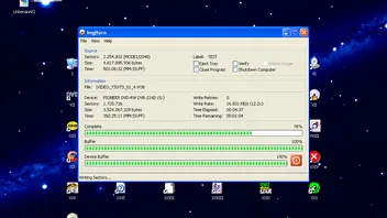

    Woher weißt Du das denn :),hast Du sein log lelesen. Soweit man das an der Momentaufnahme sehen kann ja, zeigt aber ja nicht den kompletten brand, zumindest brennt er da mal 12x und der Buffer ist voll das stimmt (an der Stelle zumindest) Es deutet aber eben trotzdem stark was auf Systemproblem hin, daß 2 Pioneer bei ihm defekt gewesen sein sollen halte ich für unwahrscheinlich. Was ich auf dem Screen gerade noch sehe wie wärs denn den Virenscanner mal testweise beim brennen zu deaktivieren, solche "Tools" sind prädestiniert sich ungefragt (und im falschen Moment) irgendwo einzumischen.

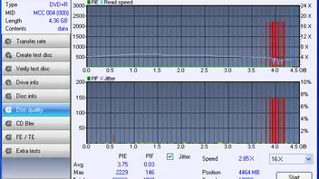

    Ich habe jetzt noch ein paar DVDs gebrannt und festgestellt, daß dieser eine von Opti Drive Control bei ca. 0,5 GB angezeigte Peak, bei allen in etwa gleich ist und die DVDs auch in etwa an der gleichen Stelle hängenbleiben. Auf der gebrannten DVD erkennt man an dieser Stelle einen weniger als haarfeinen Kreis, der einmal die Runde macht.
    Ich habe die Brennvorgänge überwacht, Geschwindigkeit ist konstant, am Anfang ja immer etwas langsamer, der Buffer bleibt konstant auf voller Größe.

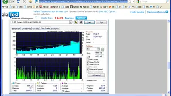

  • Bestellung ging heute raus. Der Optiarc 7240S liefert bei 18x mit Sony -R 16x anscheinend noch recht gute Ergebnisse. (Siehe Anhang)
    http://alatest.de/apps/reviews/2…265872%2C250%2F
    Bei 12x mit +R dürfte das Ergebnis noch besser werden, bin mal gespannt. Ich werde dann auch mal verschiedene Tests machen und in der entsprechenden Rubrik reinstellen, damit alle Interessierten was davon haben.
    Zu der Tatsache, daß Opti Drive Controll nur < 6x arbeitet, obwohl 16x eingestellt ist:
    Reduzieren nicht manche Laufwerke die Brenngeschwindigkeit, wenn der Rohling von schlechter Qualität ist ? Kann es sein, das Opti Drive Mängel am Rohling erkennt und deshalb langsamer brennt ?
    Zu der Tatsache, daß Opti Drive Controll nur < 6x arbeitet, obwohl 16x eingestellt ist:Reduzieren nicht manche Laufwerke die Brenngeschwindigkeit, wenn der Rohling von schlechter Qualität ist ?
    Ja aber nicht vom Start weg und mit einem nur 4% gefüllten Buffer, entweder gibts da wirklich einen Bug in manchen Systemen oder es ist eben was faul beim Datentransfer.
