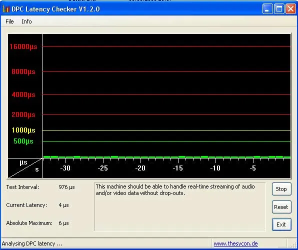

    Siehe Screen.....der Stream der USB Box ist in der Liste zuoberst,gecapturt in uncompressed...wie eigentlich immer mit dieser Box.
    Bild im Anhang.
    Um uncomprimiert mit der besagten Box durchzuführen heisst das Zauberwort VirtualDub und natürlich den richtigen Treiber der sich zufällig auf der ersten CD der Studio Software befindet,ist.

    Nachtrag:
    Lass mal den Latency Checker laufen......
    Bleibt alles im grünen Bereich,ists okay.
    Edited once, last by Goldwingfahrer (November 17, 2010 at 11:09 AM).
