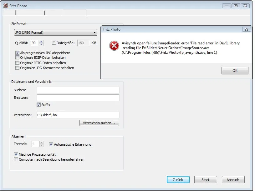

  • Ok, ich hab's sie mit Joe in eine Reihenfolge gebracht. Und noch immer funktioniert's nicht. Ich habe keine Erklährung dafür, noch dazu weil es in VDM problemlos klappt.
    ImageSource("E:\Bilder\Thai\PIC-%d.jpg", start=122, end=813, pixel_type="RGB32")
    und immer erscheint:

  • Wahrscheinlich ist es sinnvoll, das Dateinamensmuster genauer zu definieren, also nicht nur "%d" mir offener Anzahl Ziffern, sondern besser "CIMG%04d.jpg" im oberen Fall oder "PIC-%03d.jpg" im unteren (0 = von links mit Nullen aufgefüllt; 3 = 3 Ziffern / 4 = 4 Ziffern).
    Dennoch ... dass es in einem Programm klappt, in dem anderen aber nicht, sieht schon merkwürdig aus.
  • Ich habe das .avs ein wenig modifiziert um die einzelnen Bilder einzulesen ->
    ImageSource("W:\Bilder\Thailand & Australien 2010\CIMG%d.jpg", start=1553, end=1797, pixel_type="RGB32")
    Schon nimmt das Schicksal seinen Lauf. :lol:
    Damit erzeugst du nämlich einen Video-Clip:
    start = 0, end = 1000: Specifies the starting and ending numbers used for filename generation. The file corresponding to start is always frame 0 in the clip, the file corresponding to end is frame (end-start). The resulting clip has (end-start+1) frames. 'end=0' does NOT mean 'no upper bound' as with ImageWriter. The first file in the sequence, i.e., corresponding to 'start', MUST exist in order for clip parameters to be computed. Any missing files in the sequence are replaced with a blank frame.
    Quelle >>
    Das willst du sicher nicht. Du musst die gewünschten Bilder schon vorher markieren und so in Fritz Photo hinzufügen. Beim Laden von Bildern hast du im Übrigen die Auswahl zwischen drei verschiedenen (Start-)Skripten: ImageSource, ImmaRead und FFVideoSource.avs (beim letztgenannten Skript bitte nicht vom Namen irritieren lassen, die entsprechende Funktion heißt eben so).
