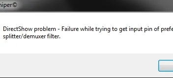

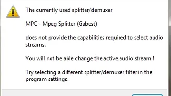

    TSSniper: Hier erhalte ich erstmal beim laden der Dateien Meldungen wegen des Spliters (siehe Anhang). Der Haali wurde aber als Splitter für ts installiert. Ich kann hier zwar einen neue ts speichern und mit TSMuxer demuxen, das ändert aber am Ergebnis nichts (siehe oben).
