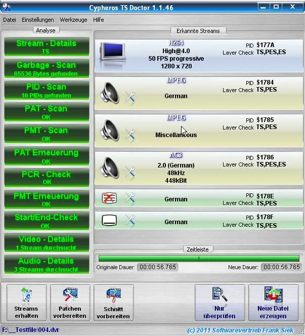

  • Freeware,TsSniper
    leicht kostenpflichtig = TsDoctor.
    "Umwandeln" brauchst da ev.nicht,nur säubern.
    Genaueres kann ich Dir schreiben wenn ein kleinerer Ausschnitt vorliegt.

    TsDoctor oder Womble 5.
    Hier mal ein Beispiel wo ProjectX die Hufe streckt.
    Nein,ich bekomme keine Tantiemen.

    TS (Transport Stream) - Mpeg2,mpa,AC3 usw.........mit ProjektX,PVAStrumento
    TS (Transport Stream) - H264,AC3 usw.............TSDoctor(perfekt zum säubern der TS) Demo läuft glaube so 30Tage

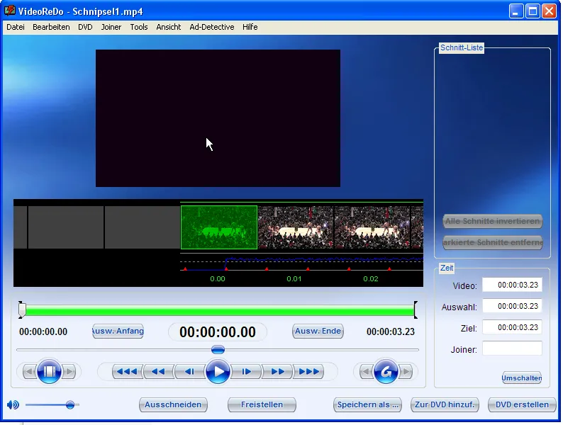

  • H.264 Ts Streams kann man auch mit der Freeware H264cutter schneiden.
    Hat man viele solcher Streams lohnt sich u.U. der Kauf von Videoredo, welches bildgenau schneidet- die meiste Freeware kann dahingehend h.264 streams oft nur an Keyframes schneiden. Ein de/muxen ist bei videoredo nicht nötig. (geht daher auch entsprechend flink)
    Wenn man nix schneiden/fixen braucht, kann man Ts Streams sonst auch (in vdub, avidemux, mediacoder etc. pp.), direkt umkonvertieren ins gewünschte Format mitsamt anderen container.
  • Hat man viele solcher Streams lohnt sich u.U. der Kauf von Videoredo, welches bildgenau schneidet- die meiste Freeware kann dahingehend h.264 streams oft nur an Keyframes schneiden. Ein de/muxen ist bei videoredo nicht nötig. (geht daher auch entsprechend flink)
    Bis Du Dir da 100% sicher? Auf der HP lese ich nur "Unterstützung". Also noch nicht ausgereift.
    Lade das Hilfstool und füttere es.
    Auswahlschnittpunkt Anfang = F3
    ........................Endpunkt = F4
    Speichere das Ausgeschnittene auf einer anderen HDD ab und schaue.
    Ist exakter als das Tool Machete.
    Im Testfile habe ich behauptet dass der mir angelieferte Stream nicht sauber geschnitten wurde.....und hier sehe ichs dass es so ist.
    Edited once, last by Goldwingfahrer (January 22, 2012 at 5:02 PM).
    Selbst habe ich nur die normale Videoredo (nicht die TVsuite, denn für die paar H.264 Ts streams lohnt sich das für mich nicht)
    Über die TVSuite gibts hier div. zu lesen:http://forum.team-mediaportal.com/video-dvd-481/…4-kaufen-94402/
    Und wenn die Käufer sagen, es schneidet bildgenau - dann wird das wohl auch so sein. ;)
    Die normale Videoredo für MPEGs tut das ja auch vernünftig schneiden und kopiert letzlich den Stream/rendert also nur an den Schnittstellen oder so. Das macht eine große Zeitersparnis aus, früher hatte ich immer de/muxt mit pva/Cuttermaran & so Sachen was jedoch nur ohne Ende Zeit nimmt. Die Videoredo hat auch einen "Quick Stream fix" - habe ich selbst aber nie benutzt und trotzdem nie ein Problem.
