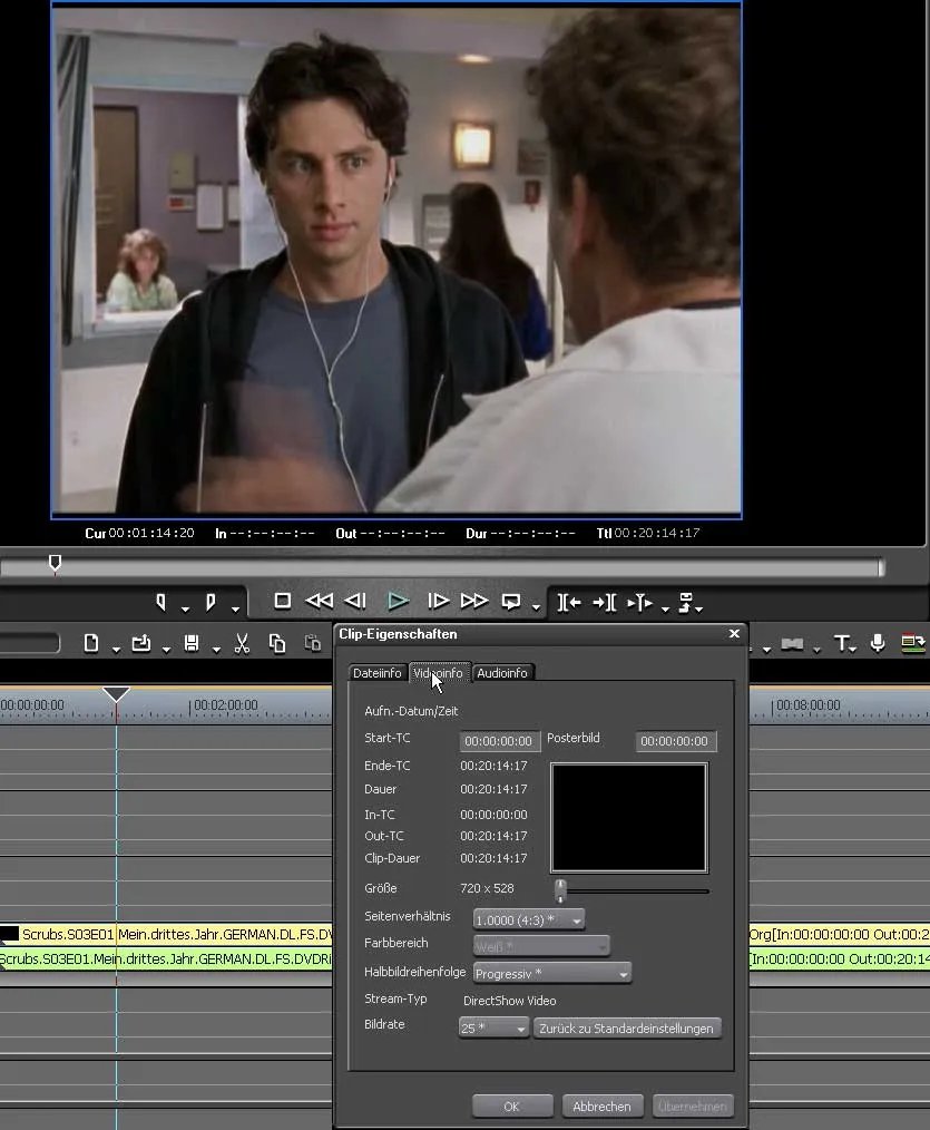

  • Das Intro bestand aus mehreren Ausschnitten auf div.Videospuren,dann wurde da kreuz und quer,Frames ausgeschnitten und das Ganze in einem Stream zusammengefasst.
    Ich habs in Edius etwas aufgedröselt in einzelne Scenen die "sauber" sind und dann versucht die einzelnen Scenen etwas passend zusammenzustellen,scheitere aber an den doch vielen Frames die Blends aufweisen.
    Die Blends wurden nachträglich "produziert"
    Bei einem anderen Teil von der Serie sehe ich mehrere Interlaced Frames hintereinander,da wurde schon grossen Mist gebaut.
    Selber kenne ich diese Serie nicht und habe nur mal schauen wollen was die da so verbockt haben...
    Beispielscreen.
    Ja, sieht etwas komisch aus. Man muß auch aufpassen, da einige Blends gewünscht sind, also die, bei denen es vom einen Schauspieler in den anderen übergeht.
    Beispielscreen.
    Dieser Screenshot ist tatsächlich so in der Quelle, also mit diesem Motion Blur und ohne echtes Interlacing/Kämme.
