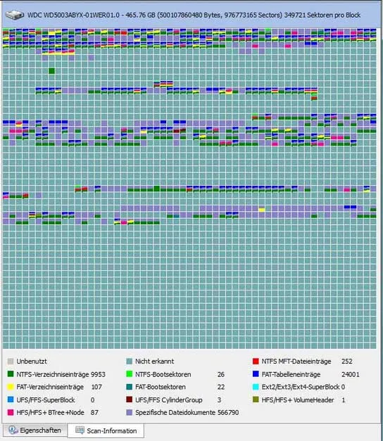

    Mit grosser Wahrscheinlichkeit ists möglich,wenn nachträglich nichts draufgeschrieben wurde,müsste aber die HDD hier vor Ort haben.
    Es gibt eine Menge an brauchbaren und auch teuren Hilftools,die Wenigsten sind aber in der Lage,eine saubere Ordnerstruktur mit korrekten Dateinamen zu erstellen.
    Problem ist nämlich noch dass die eigentlichen Streams nicht an einem Stück auf der HDD abgespeichert sind,sondern an verschiedenen Orten abgelegt werden.
    Ein Beispiel
    Siehts in R-Studio in etwa so aus,wie im Screen,dann stehen die Chancen gut.
