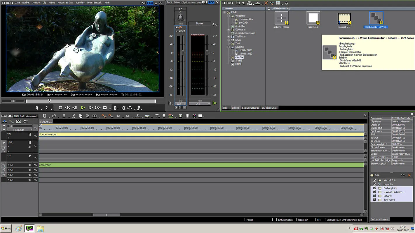

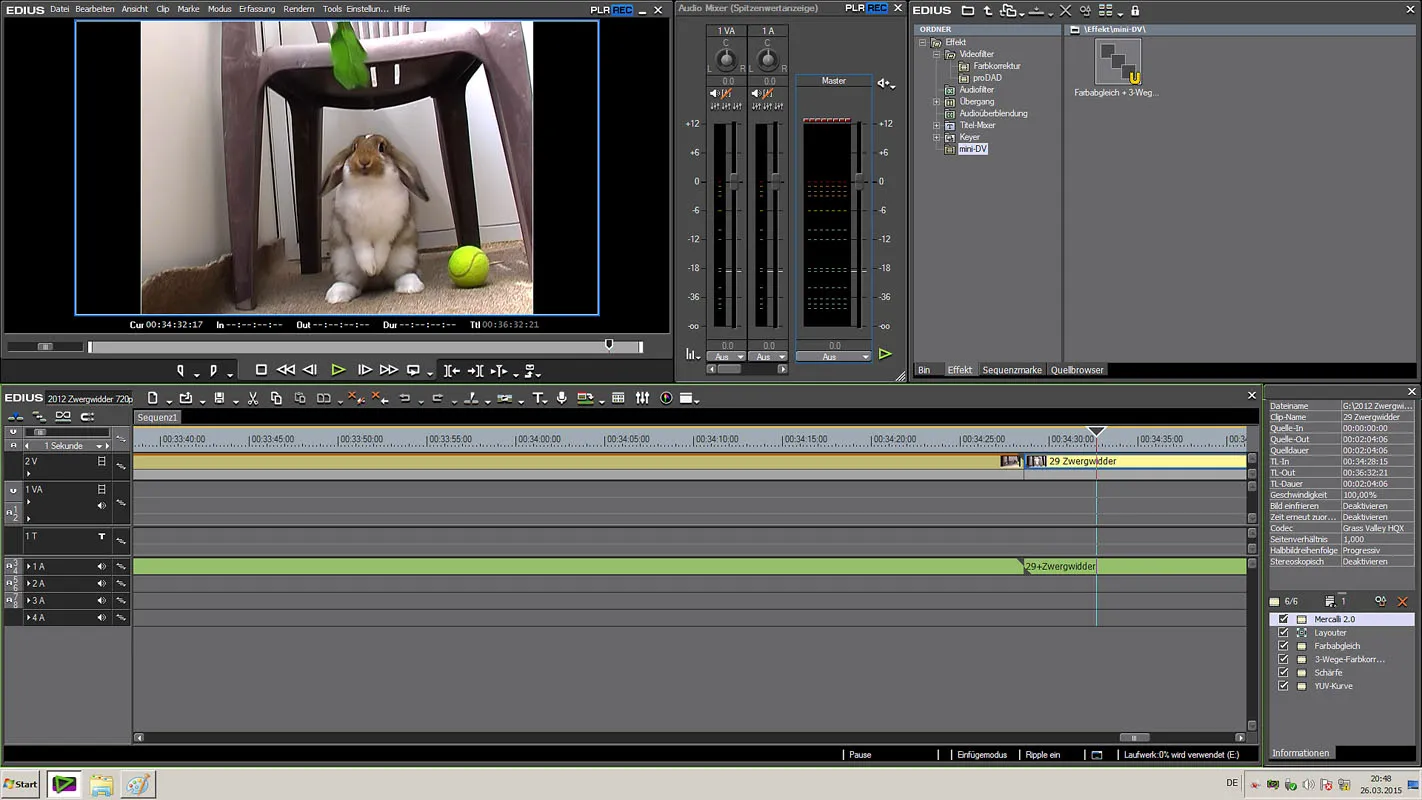

  • OK, ich habe jedenfalls keine Wissenschaft daraus gemacht, wäre mir auch zu zeitraubend gewesen.
    Wichtig für mich war, dass nach allen Verbesserungen meiner eigenen Video-Aufnahmen (keine Aufzeichnungen von TV) mit Avisynth die Ergebnisse Deckungsgleich mit dem Original sind.
    In Edius kann ich beides übereinanderlegen.
    Angefangen habe ich vor 10 Jahren mit der Orientierung an Kirchturm-Uhren und zur Sicherheit habe ich sogar Münzen aus genau senkrechter Perspektive mit Stativ gefilmt.
    So hatte ich bei meinen ersten Versuchen mit VirtDub und Avisynth mit Cropping + Resize jeweils mit 4:3 und 16:9 den "perfekten" Kreis für die Kontrolle zur Verfügung.
