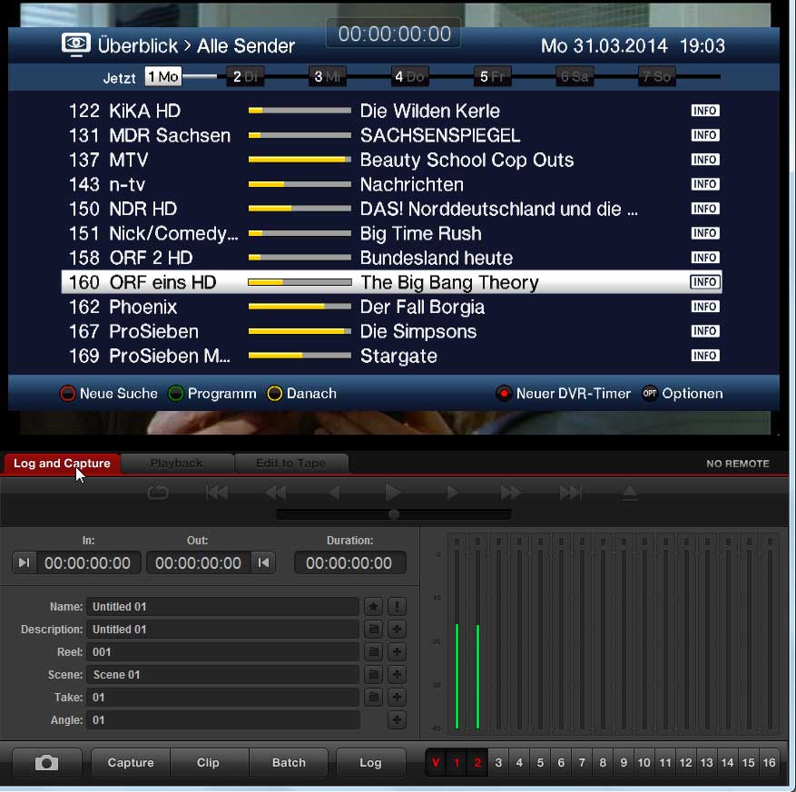

    nachdem ORF 1 HD in letzter Zeit angeblich natives HD in unterirdischen Bitraten sendet,
    habs mal ausprobiert,hier natürlich für den Test habe ich kein HW-codierer eingesetzt.
    Uncomprimiert direkt ab Signal,Kabel.
    http://666kb.com/i/cn3yvra3pi05cmntf.jpg
    ORF 1
    http://666kb.com/i/cn3ywc0jj3xxnw9ar.jpg
    Datenrate 829 mbit/S
    http://666kb.com/i/cn3yx28kyes0fknbn.jpg
    Man sieht aber sofort dass da SD aufgeblasen wurde.
