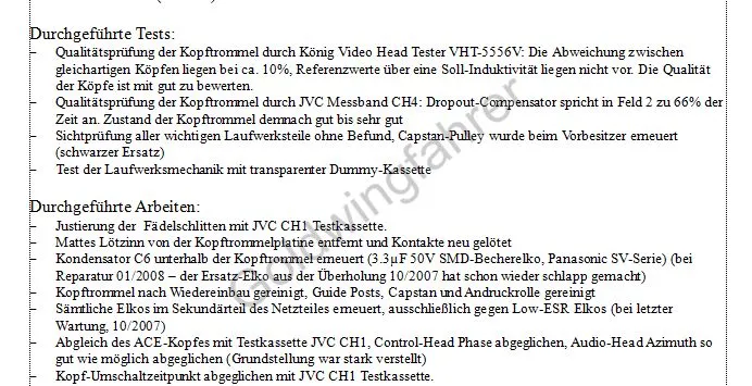

    Hier nur mal einen kleinen Ausschnitt aus einem Wartungsprotokoll...Bild im Anhang.
    Mehr will ich aus bekannten Gründen nicht zeigen.

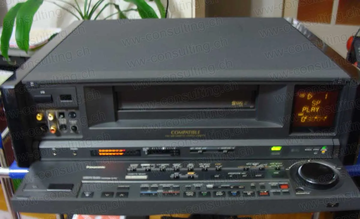

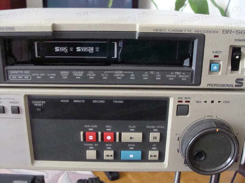

    Was sind das für Geräte auf den Bildern? Bei dem zweiten erkenne ich nur BR-S ....
    das sind die letzten Prof.Feeder / Recorder die hergestellt wurden.BR-S522 / 525 / 622 /822.
    Leider gibts die nicht mehr in guter Form zu kaufen,sprich,mit wenigen Kopf-+Capstanstunden.
    Die Meisten sind 24/7 gelaufen und inzwischen total ausgeleiert.
    Der S822 kostete damals 22`500 D-Mark.
    Ein S822 mit über 15`000 Betr.Std.ist hier inzwischen entsorgt worden.Andere haben auch schon ihr Zenit erreicht.Hab nur noch 2 mit inzw.139 / 450 Betr.Std.
