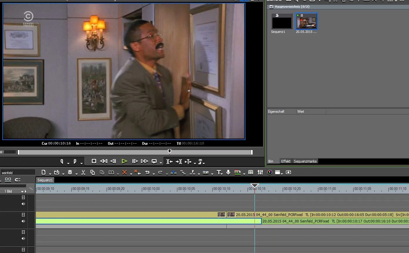

Heute habe ich mal eine aufgenommende Szene zum PC portiert und am PC ist der Ton auch zu früh.
Liegt das nun daran, dass der Technisat einen falschen TS-Stream erzeugt oder wurde die Serie wahrscheinlich schon unsynchron gesendet?

Und wenn der digital aufgezeichnete TS auch schon asynchron am PC abspielt, ist eine Fehlproduktion wahrscheinlich. Vielleicht hast du ja mal ein Schnipselchen? Dass die Tonspur im Receiver verschoben wird, halte ich für sehr unwahrscheinlich, denn es wäre doch viel leichter, den DVB-Datenstrom aufzuzeichnen, wie er kommt, statt ihn zu verschieben und neu zu multiplexen.
https://www.dropbox.com/s/m1cfcrev3btq…einfeld.TS?dl=0
das Auflegen des Telefonhörers kommt zu früh und der Ton der Tür auch
Es ist verschieden. Mal asynchron mal nicht. Es kann durchaus sein, dass die Werbung zwischen durch synchron ist und die Serie nicht.
Das wäre dann der klare Beweis dafür, dass es nicht am Gerät liegt, sondern an der Serien-Folge, oder?
Ich weiss es halt nicht genau. Darum die Frage ob es wahrscheinlich ist, dass das Gerät noch was am Stream ändert oder ob der, so wie er ist, auf Platte abgelegt wurde.
