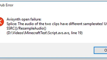

  • Der VirtualDub-Fehler weist darauf hin, dass du versuchst, Tonspuren mit verschiedenen Sampling-Frequenzen zu verbinden. Da wäre die Frage, ob die Videos von vorn herein verschiedene Tonspuren hatten oder das ein Nebeneffekt der Angleichung von Video-Framerate ist. Vergleiche mal die MediaInfo-Analysen solcher Videos.
  • LigH
    Danke, habe mal das Intro mit dem Rest verglichen, tatsächlich hat das Intro eine Samplingrate von 44,1 khz, die anderen Videos von 48 khz. Muss ich zwangsläufig die Audiospur demuxen und dann ändern, oder geht das auch in einem Rutsch?

  • Ja, als erfahrenerer Anwender versucht man es oft erstmal mit der "Hilfe zur Selbsthilfe" ;)
    Nun, im Grunde dürfte es einfach sein. Das Intro wäre das mit abweichender Framerate:
    ai=ffaudiosource("MinecraftIntro.mp4")[B][COLOR='#008000'].ResampleAudio(48000)[/COLOR][/B]
    als ein Beispiel, wie man dann diese Zeile anpassen würde, angenommen dass FFAudioSource() bevorzugt 16 bit Integer liefert, weil das für die meisten Encoder am kompatibelsten ist. Etwas höhere Qualität wäre:
    ai=ffaudiosource("MinecraftIntro.mp4")[B][COLOR='#008000'].SSRC(48000).ConvertAudioTo16bit()[/COLOR][/B]
    weil SSRC() zwischendurch Fließkomma-Samples als Ergebnis liefert, was wiederum unterschiedlich zu den anderen wäre, also zurück zu 16 bit Integer...
