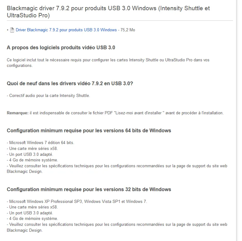

  • Hi Gubel

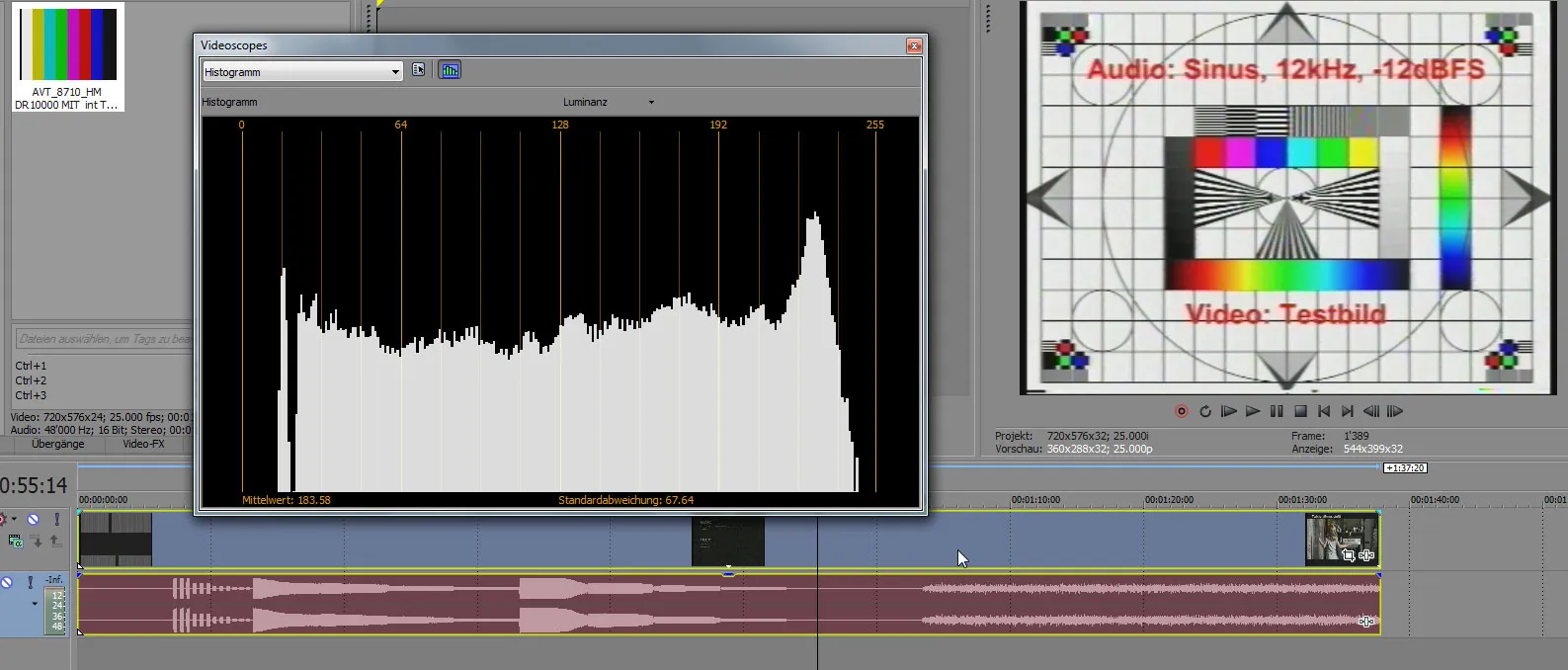

    Bin heute seit einer Stunde am ausprobieren unter XP.
    Da marschiert normalerweise die BM Studio 2 auch unter XP mit der V.9.8
    Im Kleingedruckten bei den 9er Versionen steht aber nur für 64 Bit Systeme.
    Nur hier bei den 7er Versionen steht geeignet für 32-Bit.
    Probiers aber grad mal auch mit der 9.5.3

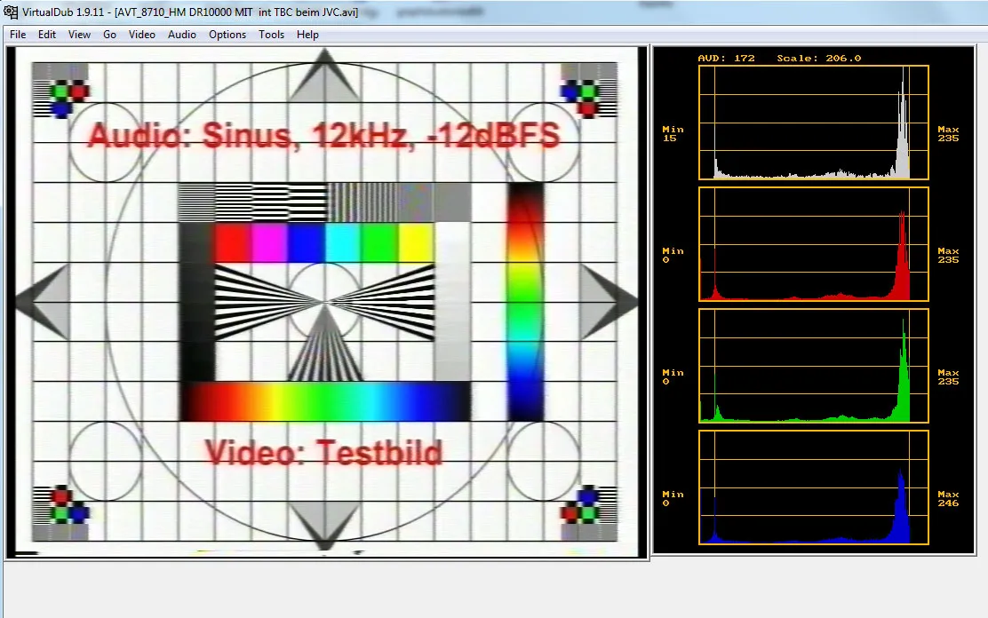

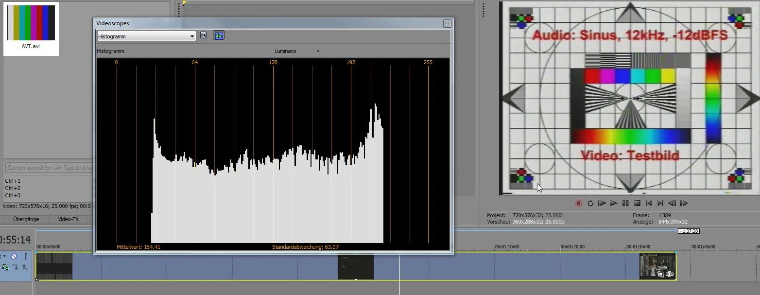

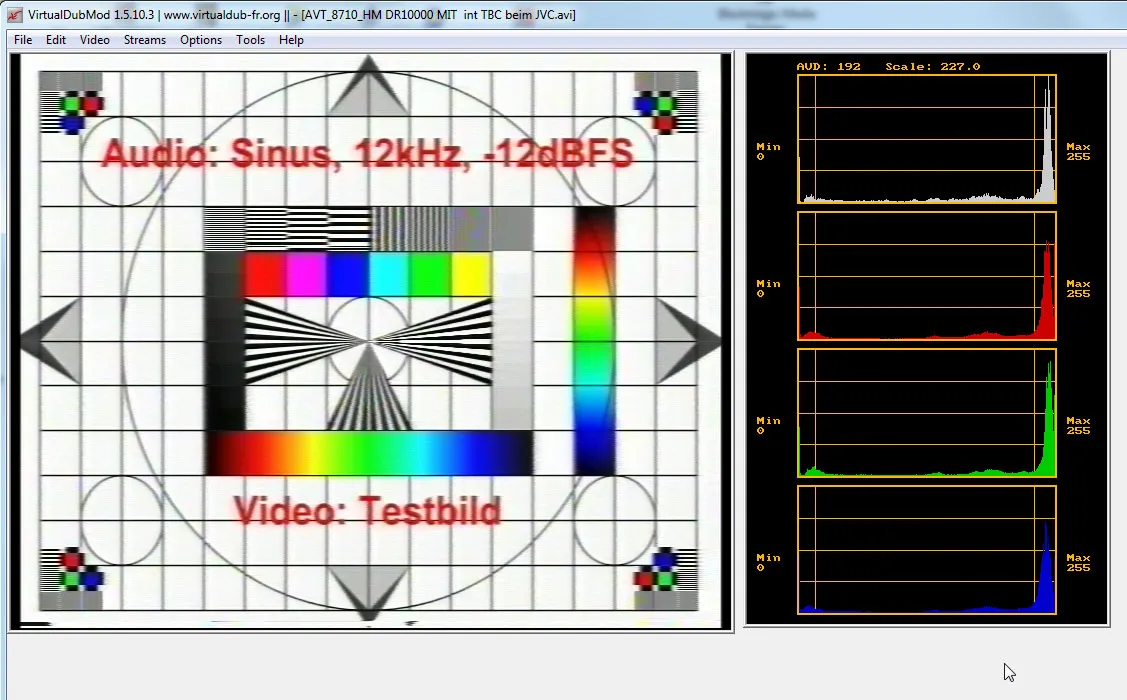

    Hier ein paar Screens,eigentlich schade für die tests wenns mit der relativ Neueren 9.5.3 klappt.
    XP_Test_BM.zip
    vergiss aber den BM Codec beim Capturen
    nimm VDub und da Lagarith YUY2 4:2:2
    Das kannst Du auch später noch sauber abspielen auch wenn am PC keine Codecs von BM mehr installiert sind.

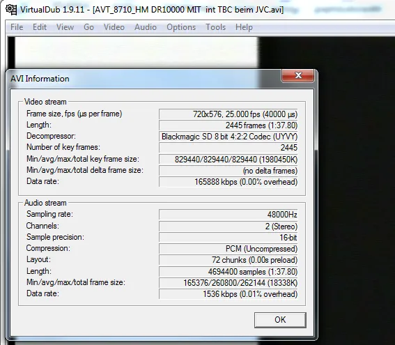

    Das Original-AVI ist: UYVY 4:2:2 + PCM-Audio 48/16/s
    Habs probiert, er kann mit UYVY nicht arbeiten, aber ein einfaches "ConvertToYUY2" tut es - dann gehts...

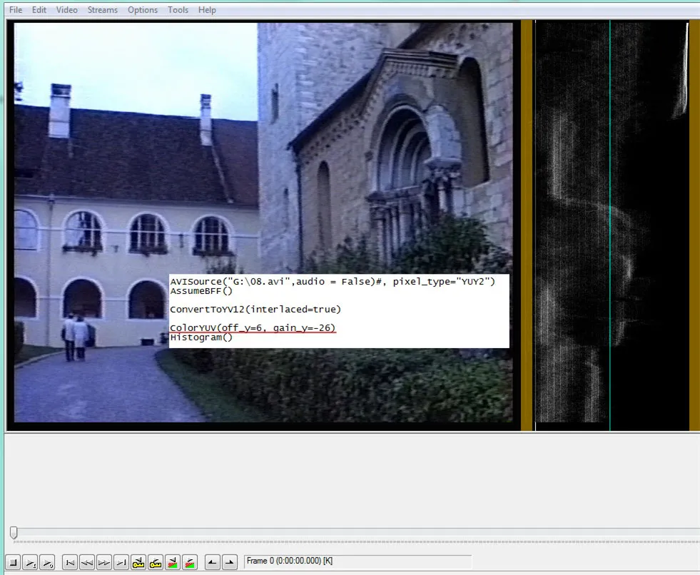

  • ...edit:
    Doch, er funktioniert! Hatte die Parameter falsch verwendet...
    AVISource("capture.avi")
    ConvertToYUY2
    ColorYUV(gain_y=-20)
    ...so bekomme ich was ich will! ;)
    KORREKTUR:
    Ich muss "DirectShowSource" nehmen, bei AVISource clippt er die S-Werte...bei DirectShow NICHT...
    Edited once, last by Gubel (February 20, 2016 at 3:21 AM).
  • Dann hast du die Bemerkung von bigotti5 nicht verstanden:
    AVISource("capture.avi") fordert den VfW-Codec auf: Liefer mir mal irgendein Ergebnis aus einer Liste der folgenden unterstützten Farbräume (in AviSynth 2.5x waren das: RGB24, RGB32, YUY2, YV12). Der BlackMagic-VfW-Codec stellt fest: YV12 und YUY2 kann ich nicht ausgeben, dann konvertier ich nach RGB24. (Vermutlich, so wie ich das hier lese, hab keine BlackMagic.)
    Schlecht. Eine unnötige Konvertierung von YUV nach RGB mit Rundungsfehlern und langsamem Zugriff auf die Komponenten.

    [Level anpassen geht hier meistens direkt in Edius,habe da auch ein echtes Bild am Kontr.Monitor über die Canopus NX Karte]

    Hier in meinem Beispiel habe ich ein Avisynth Script in VDub geöffnet.
    [Korrekt nur den Teil aus dem Script das den Fall genau beschreibt dann ins Bild eingefügt.]
    und ich kann nicht "einfach so" nach ---/MP4 abspeichern.
    speichere das Script ab und übergebe das Ganze an das kostenlose Hybrid weiter.
    Da wird sauber in MP4 codiert.
    Hier wird sowohl Hybrid und auch der alte Procoder für die Abarbeitung der Avisynthscripte eingesetzt,weil nicht alle wollen es in MP4
    Ich weiß ehrlich nicht, von welchen Blackmagic-Codec hier die Rede sein soll!
    Gecaptured wird als "Plain UYVY 8-Bit 4:2:2 AVI" - da ist kein "Blackmagic-Codec" im spiel!
    Auf jeden Fall schient mir so das UYVY-AVI korrekt eingelesen und nach YUY2 konvertiert zu werden: Wenn ich mal nur "DirectshowSource" und "ConvertToYUY2" reinschreibe, und das AVS-Script im VD-Capture-Modus->Video file emulation lade und mir das Histogramm anzeigen lasse, ist keinerlei Veränderung gegenüber dem Original erkennbar. Und wenn ich es normal öffne, steht dann in der File-Info einfach YUY2 statt UYVY...
    von dem wie im Bild genannten..
    VDub.....Options...Preference....AVI...und da den Haken raus bei "directly decode uncompr."
    damit schaltest Du den VDub Internen ab.

    Habs mal nachgestellt.
    a.ein bereits vorliegendes Lags nochmal in 16-235 codiert.
    b.Original Lagarith
    c.Max Levelanzeige
    d.Level angepasst

    So schaut's dann aus, wenn ich das Original-AVI direkt öffne:
    [Blocked Image: http://fs5.directupload.net/images/160221/pvml9kb6.png]
    Wenn ich den VDub-Internen ABschalte, dann steht da "Microsoft YUV (UYVY)"...der macht aber auch seine Arbeit korrekt!
