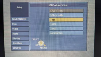

    Hab das heute nochmal durchprobiert. Als DVD-Recorder den Panasonic DMR-EH65 benutzt. Bei direkter Verbindung des HDMI Ausgang des EH65 mit dem HDMI Eingang der Intensity Shuttle>>>>kein Bild. Sobald ich einen Splitter dazwischengeschaltet habe, war sofort ein Bild in der MEdia Express Capture Software vorhanden. Beim Entfernen des Splitters wieder kein Bild.
    Habe dann den erwähnten Elro300 zwischen Videorecorder und Panasonic EH65 gesetzt. Das Ergebnis war wieder das gleiche. Ohne Splitter kein Bild.
    Wer auf den Splitter verzichten möchte bei der HDMI Wiedergabe dem bleibt nur der von mir erwähnte JVC Festplattenrecorder.

    Doch. HDCP am DMR. Ich glaube, das wurde jetzt schon mehrmals erwähnt. Steht auch so im Gubel Tutorium.
    Du kannst vom 535er direkt in die Capturekarte mit HDMI anschließe
    Nein. Siehe oben. HDCP des DMR. Der muss umgangen werden. Siehe Gubel Tutorium.
    Das der Ton einwandfrei übertragen wird bringt ja nichts, es müssen Bild- und Ton funktionieren.
    Richtig. Das tut es mit meinem Workaround über den erwähnten ezcoo Audio-Splitter.

  • Hi, ich versuche gerade nach der Anleitung von Gubel, meine alten VHS zu digitalisieren, aber ich bekomme es nicht so richtig hin.
    Habe jetzt die Hardware zusammen: Loewe ViewVision 4306, Panasonic DMR-EH535, Blackmagic intensity pro (PCIe) und den schon vorher erwähnten ezcoo HDIM2.0 Repeater Scaling & Audio (alle Regler auf "off").
    Es kommt kein Signal bei der BM an. Schließe ich das HDMI Kabel an ein Monitor, habe ich Bild und Ton.
    Wie erkenne ich denn ob der HDCP durch den Ezcoo nicht umgangen wird oder ich etwas verkehrt eingestellt habe?
    Die einzigen Abweichungen von der Anleitung:
    Bei dem DMR ist unter den HDMI Einstellungen 576i / 480i ausgegraut. Deshalb habe ich dort 576p /480p eingestellt und in Media Express habe ich 625p 50 PAL ausgewählt.

    Du darfst nicht einfach 576p und 480p einstellen. Denn dein SD-Material liegt bestimmt in interlace vor, also in 576i und 480i.
    Ich weiß aber nicht, ob überhaupt ein DMR automatisch deinterlaced, vermutlich nicht. Dein Monitor hat wahrscheinlich schon HDCP 2.0.

    Kann aber das Format von dem HDMI Ausgang von dem DMR nicht auf 576i stellen.
    Hast Du (einen Menüpunkt vorher) den Anschluss auf "Progressiv aus" gestellt? Wenn das an ist, kannst Du logischerweise kein interlaced einstellen.
