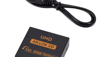

  • Der hier sollte heute von Amazon ankommen. Hat zumindest HDCP (1.3) in der Beschreibung mit drin. Da stand Verschlüsselungssystem HDCP 1.3. Heißt das jetzt, dass der SELBER in HDCP verschlüsselt, oder dass er HDCP bis 1.3 umgehen kann??
    Nicht, dass ich den hier jetzt umsonst gekauft habe. Das ganze Equipment steht hier schon rum, ich kann aber noch nicht anfangen zu capturen, da der Splitter fehlt.
    Es ist im Übrigen derselbe, den RalphWiggum in diesem Post hier erwähnt und gekauft hatte und damit nach zig Ausprobieren dann letztlich Erfolg hatte.
    Ist zwar leider schon wieder fast 3 Jahre her, aber jetzt hoffen wir mal, dass der Splitter in den 3 Jahren auf Amazon immer noch dasselbe Modell ohne Modifikationen hinsichtlich HDCP ist.

  • Ein günstiger Splitter (5€) der an einem DMR-EH495 und Intensity Shuttle USB funktioniert ist dieser:

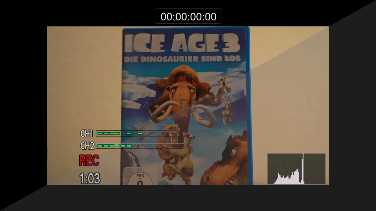

    ich möchte Euch meine Erfahrung mit zwei HDMI-Splittern mitteilen. Einmal ein Gerät vom Hersteller ezcoo und das "legendäre" Gerät von CSL. Die detaillierten Daten stehen am Ende.
    Den Splitter benötige ich, um meinen Panasonic DMR DVD-Recorder per HDMI an die Blackmagic Design Intensity Pro 4K Karte anzuschließen, um alte Hi8/S-VHS/VHS-Tapes zu digitalisieren.
    Mit dem Splitter von ezcoo bekam ich zwar ein Bild auf den PC (Media Express Software), aber kein Ton/Sound/Audio über embedded HDMI. Auch mit zwei anderen Zuspielern ohne HDCP (u.A. Sony A7 Kamera) konnte die Intensity über den Splitter kein Audio verarbeiten. Ohne Splitter funktioniert es.
    Mit einem TV prüfte ich erfolgreich, dass ein Audio-Signal aus dem Splitter kommt. Da die Intensity nur unkomprimiertes Audiosignal (LPCM/PCM) verarbeiten kann, vermute ich, dass der ezcoo Splitter das Audiosignal verändert.
    Der User Laufi hier im Forum berichtete ebenfalls vom Fehlen des Sounds mit dem ezcoo Splitter.

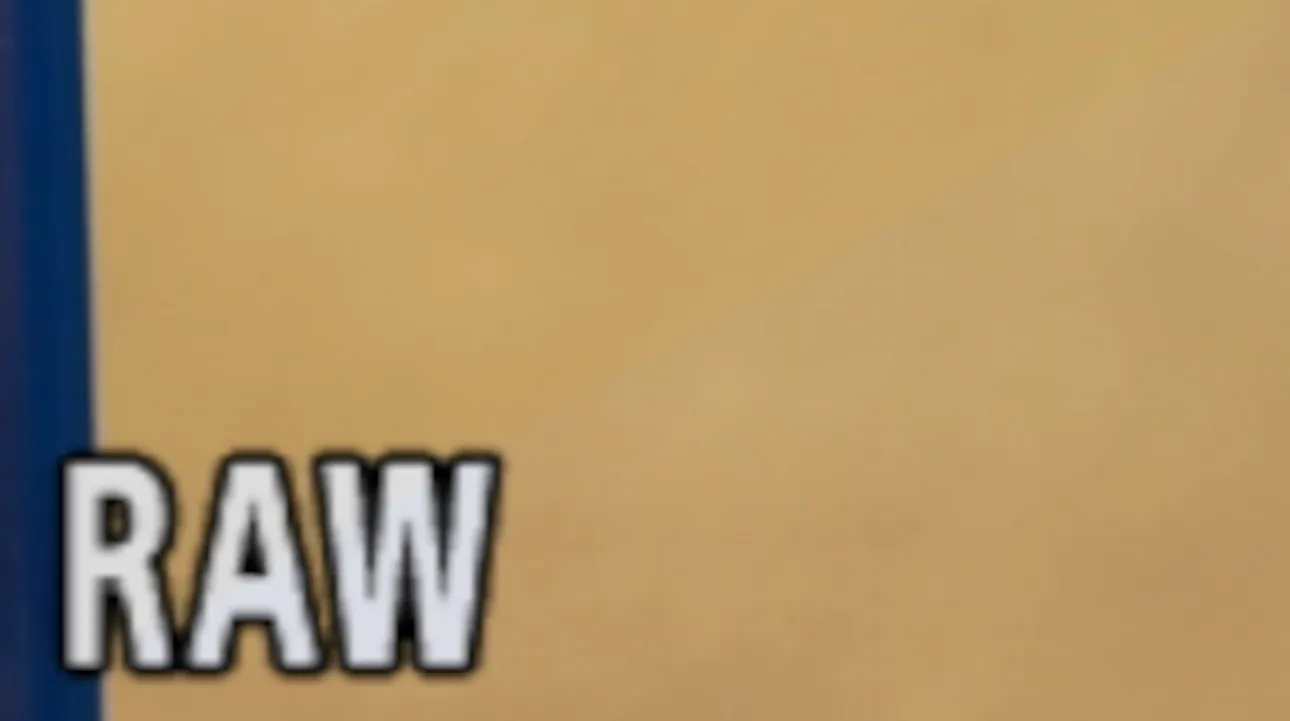

    Aber es kommt noch schlimmer: Der Splitter verändert das Bild dermaßen schlecht. Es wirkt so, als würde ein Grauschleier über das Bild gelegt. Diverse Einstellungen und andere Kabel halfen nicht.
    Anbei ein Screenshot, bei dem das HDMI-Signal von der Sony Kamera einmal direkt und einmal über den Splitter in die Intensity gespielt wird. Ich habe die Bilder übereinander gelegt und diagonal getrennt: Linke Seite die Direktverbindung, rechte Seite mit Splitter.
    Mit dem Splitter von CSL machte ich gute Erfahrungen. Bild und Audio werden erfolgreich übertragen.
    Allerdings gibt es beim Bild auch Qualitätseinbußen. Die Farben wirken minimal schwächer/flacher. Aber so geringfügig, dass es kaum auffällt (oder je nach Qualität eures Monitors gar nicht auffällt). Anbei ein Crop eines Screenshots. Ebenfalls übereinander gelegt und diagonal getrennt: Linke Seite die Direktverbindung, rechte Seite mit Splitter. Man erkennt es bei Gelb am Besten.
    Trotzdem kann ich persönlich das Gerät von CSL empfehlen.
