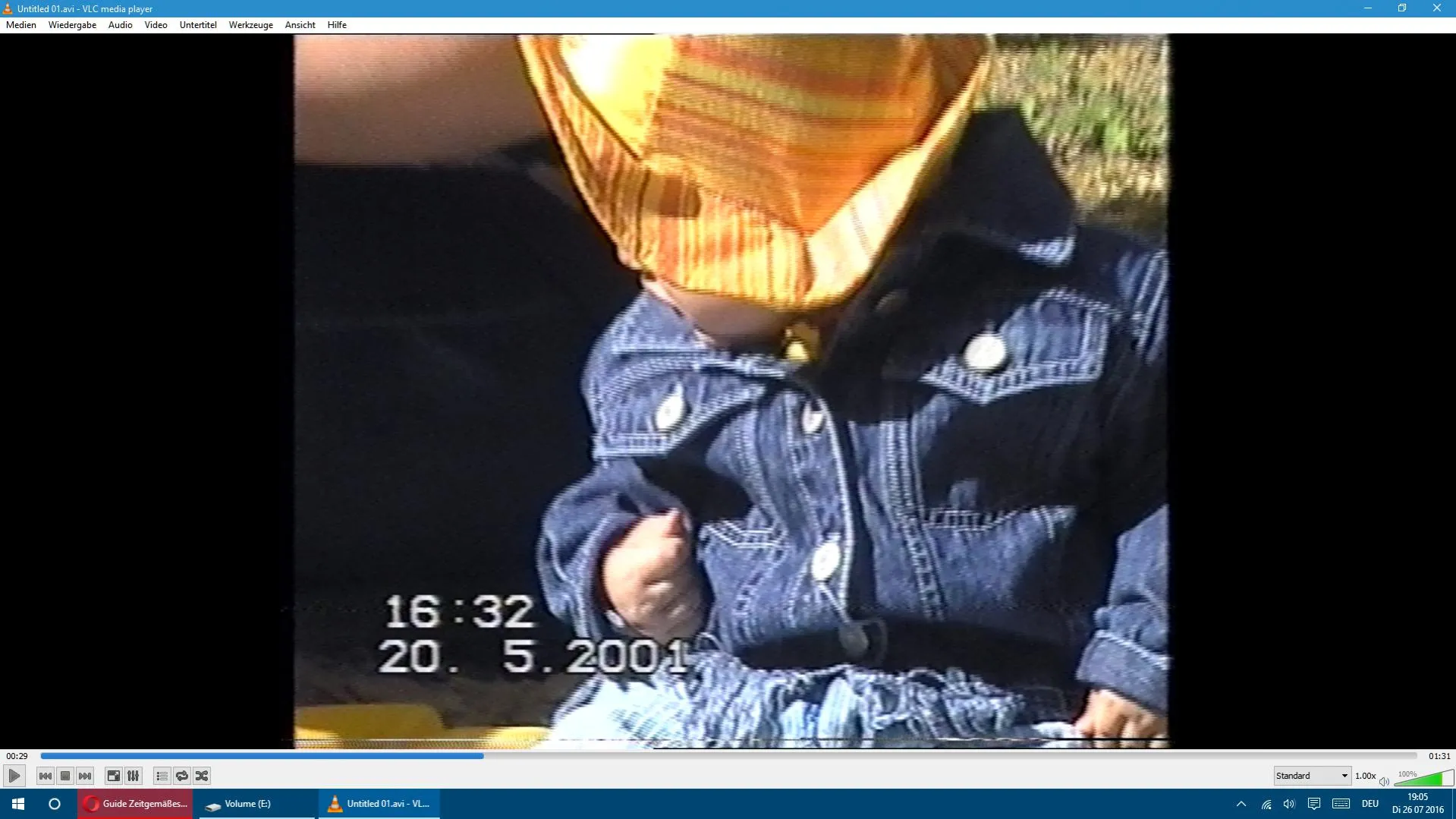

    Ich habe das Tutorial Schritt für Schritt verfolgt, muss aber sagen, dass das Endergebnis leider von der Qualität her nicht an die originalen VHS-C-Aufnahmen herankommt. Ich habe im ganzen Bild horizontale Streifen. Vor allem bei Bewegungen.
    Ich habe mangels Festplattenplatz (eine neue wird bald geliefert) nur eine etwa 1-2 Minuten-Aufnahme, welche im .avi-Format vorliegt und etwa 2GB groß ist. Sehe ich mir diese am Fernseher an, wirkt das Original schöner.
    Benutzt habe ich die Panasonic-Kamera, die auch die VHS-C-Aufnahmen ursprünglich gemacht hat. Diese habe ich über den AV3-Eingang (Gelb und Weiß, da nur Mono-Sound vorhanden ist) an den Panasonic DMR-EH65EC-K angeschlossen und dann über einen HDMI-Splitter an den Blackmagic Design Instensity 4K.
    Wo habe ich einen Fehler gemacht?
    Kennt jemand dieses Phänomen?
    Ist die Hardware nich tin Ordnung?
    Was kann ich machen?
    Ich füge unten ein Bild ein.

    Ich kann dich beruhigen, Du hast keinen Fehler gemacht. Du meinst den Streifen am unteren Bildrand?
    Dieses Phänomen tritt auf, wenn die Videoköpfe zu früh in die Videospur eingreifen. Solch ein Streifen, zeigt sich immer bei abgenutzten Bildköpfen.
    Wenn der Streifen z. Bsp. am oberen Bildrand wäre, dann greifen die Bildköpfe zu spät in die Videospur.
    Sollte der Streifen bereits bei der Aufnahme vorhanden sein, dann ist der Fehler nicht mehr zu korrigieren.
    Aber um das herauszufinden, bräuchtest Du eine Cam oder einen VHS-Videorekorder mit neuem Kopfrad. Zumindest ein Gerät mit wenig Betriebsstunden.
    Ansonsten hilft nur, dass man den Störstreifen unten abdeckt.
    Auf schlechten Bandschlupf und einer abgelaufenen Andruckrolle, tippe ich eher nicht.

  • Ich habe im ganzen Bild horizontale Streifen. Vor allem bei Bewegungen.
    Dir fehlen absolute Grundlagen zum Verständnis wie Video funktioniert. Das ist Interlacing (Zeilensprungverfahren) und normal.
    Lies dir mal das hier durch: https://de.wikipedia.org/wiki/Zeilensprungverfahren
    Um es kurz zu machen: Um das Video an einem anderen Anzeigegerät als einem Fernseher ohne die Streifen betrachten zu können, muss Deinterlacing durchgeführt werden. Am Fernseher passiert das automatisch und deswegen hast du die Streifen auch bisher nie gesehen.
  • Du meinst den Streifen am unteren Bildrand? Dieses Phänomen tritt auf .......
    Auch hier passt die Antwort von Skiller, jeder der mal VHS-Aufnahmen mit dem PC aufgenommen hat, kennt den Kopfumschaltbereich!

  • Ja, das ist richtig was Skiller schrieb. Das Wissen um das Deinterlacen, habe ich vorausgesetzt.
    Meine Antwort bezog sich auf die Störungen im unteren Bildrand, es ist auch Grundwissen.
    Der Kopfumschaltbereich hat nichts mit dem Zeilensprung zu tun.
