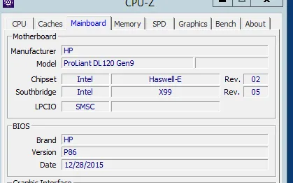

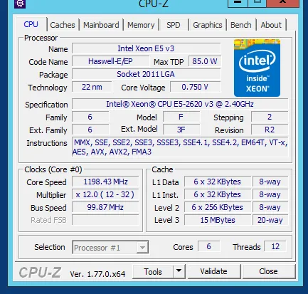

  • Hallo reencoder17,
    danke für die 2 Bilder. Gut, das Mainboard liegt im mittleren Bereich. Ist aber nicht schlecht. Nur ein PCIe V3 x16, ist für die heutige Zeit etwas schwach.
    Laut deiner CPU-Z-Software, beträgt der Core-Speed nur knappe 1.2 GHz. Dieser sollte aber bei 2.4 GHz liegen.
    Im Datenblatt des Mainboards ist der Chipsatz C610 aufgeführt. CPU-Z, liest aber den X99 Chipsatz heraus. Es sind 2 verschiedene Chipsätze für Server, das ist richtig.
    Wie viele GHz zeigt das UEFI an? Die GHz eventuell manuell eingeben? UEFI-Update? Komischerweise unterstützt das HP-Mainboard die E5-2600er-Versionen.
    Ich sehe das kritisch, denn die 2600er-Serie kommuniziert normalerweise mit der 2. Sockel-CPU. Diese 1.2 GHz ist genau der Wert, auf den die CPU zurück fällt, wenn eine 2. CPU fehlt.

  • Laut deiner CPU-Z-Software, beträgt der Core-Speed nur knappe 1.2 GHz. Dieser sollte aber bei 2.4 GHz liegen.
    Ich will nicht behaupten, daß Du falsch liegst, aber ich finde zu dem Thema nichts online. Deine Beiträge sind das erste mal, daß ich von einer solchen Einschränkung bei Xeons lese. Meine erste Vermutung bei den 1,2 GHz war, daß er gerade im Idle ist, und die CPU deshalb automatisch zum Energiesparen runtergetaktet ist. Soweit eigentlich völlig normal. Müßte man bei voller Auslastung noch mal Gegentesten. CPU-Z zeigt live den aktuellen Takt an.
