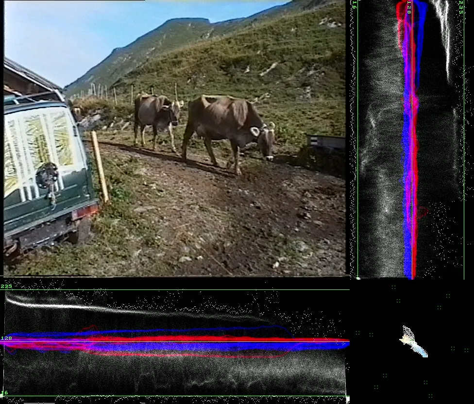

    Die Ergebnisse sprechen für sich:

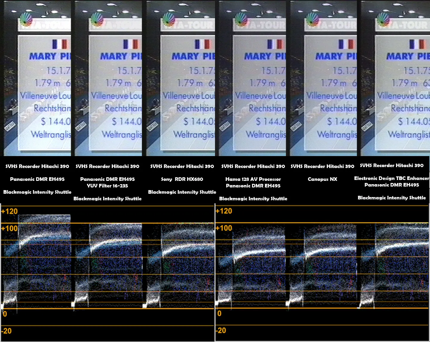

  • Leider ist dies ein Nachteil der Panasonic DMRs. Ich denke vielen Leuten wird dies gar nicht auffallen das die Weisswerte geclippt werden.
    Viele Jahre wurde hier auch die Pinnacle USB 500 Box empfohlen. Diese konnte nur den Bereich von 16-235 aufnehmen und alles darüber und darunter wurde geclippt. Die Panasonics nehmen zwar die Superweiss und Superschwarz Werte (0-255) auf, aber manchmal reicht es halt nicht. Hat alles Gubel ja ausführlich schon dargelegt wieso das so ist...
    Auch sollte man nicht vergessen das manche Monitore auch nicht den vollen Bereich darstellen können. Mein Kontrollmonitor clippt zum Beispiel die Superschwarzwerte....
    Lösungen wären jetzt man besorgt sich einen Player bei dem man Kontrast und Helligkeit regeln kann. Goldwingfahrer hatte da einige davon und könnte dazu bestimmt auch einiges sagen wenn er nicht ...... Müßten aber von JVC die BR-Reihe und von Panasonic die AG Reihe gewesen sein. Nachteil ist, die Teile sind teuer und oft in einem schlechten Zustand wenn diese gebraucht gekauft werden.
    Die beste Lösung ist man besorgt sich eine Canopus NX Karte. Die Teile haben eine brauchbare Jitterkorrektur und einen echten ProcAmp an den Eingängen. In letzter Zeit findet man immer wieder welche bei Ebay. Nachteil ist man braucht auch Edius (reicht auch eine ältere Version) um damit aufnehmen zu können. Anschaffungspreis so ca 200,- Euro. Sollte die Jitterkorrektur von der Edius NX nicht ausreichen, so kann man auch einen Panasonic ES10 als TBC verwenden, leider geht dadurch die Funktion des ProcAmp verloren.
    Eine weitere Lösung wären jetzt die Videoprozessoren von Hama/Vivanco. Auf dem Gebrauchtmarkt oft zu sehr günstigen Preisen verfügbar(Kostenpunkt waren Anfang bis Mitte der 90ziger Jahre zwischen 300 bis 800 DM je nach Modell). Nachteile laut Gubel aber Schlieren und Ghosting. Diese Teile zwischen Player und Festplattenrecorder anschliessen.
    Auch der TBC Enhancer von Electronic Design (Neupreis so um 1996 ca 1600 DM) kann Abhilfe schaffen. Ebenfalls zwischen dem Player und der Capturecard anschliessen. Leider clippt dieser die Super-Schwarzwerte und hat so gut wie keine Jitterkorrektur. Ein zweiter TBC (z.B. Panasonic ES10...) nach dem TBC Enhancer hat keine Funktion mehr, da der erste TBC in der Aufnahmekette ausschlaggebend ist.
    Die kostengünstigste Variante (gebraucht zwischen 5-50Euro) ist deshalb einen anderen Festplattenrecorder zu verwenden. Bei dem Sony 680 können die Eingänge vor der Digitalisierung justiert werden und damit auch übersteuerte Weisswerte sichtbar gemacht werden. Nachteil die Jitterkorrektur hat nicht die Qualität von den Panasonic Festplattenrecordern egal ob 1. oder 2. Generation der Wandler. Auch an die Canopus/Edius NX kommt sie nicht heran. Aber sie ist vorhanden. Die Sony-Modelle 680,780,785,980,1080,870,970,1070 dürften alle die gleich starke Jitterkorektur haben. Die Pioneer Modelle ab dem 540er sollten auch den gleichen Chip haben. Der Test von Gubel zu dem Pioneer DVR-555 gilt demnach auch für die Sonys. Kleiner Tipp für Leute die die Pinnacle USB 500 verwenden. Wem die Jitterkorrektur der Pioneer/Sonys ausreicht kann damit auch die Superweiss- und Superschwarzwerte mit der USB 500 aufnehmen.
    Hier zum Schluß noch eine Gegenüberstellung der diversen Vorschläge.
    Man beachte die weisse Schrift auf grauem Hintergrund. Als Panasonic Recorder habe ich den DMR-EH495 verwendet. Hat Wandler der 2. Generation, spielt aber keine Rolle da auch der ES10,ES15,EH65 das gleiche Ergebnis bringen. Auf dem Waveformmonitor sieht man schon wie der Panasonic bei 255 clippt. Auch wenn man diese Werte dann runterzieht auf 235 kann man die verlorenengegangenen Werte nicht mehr sichtbar machen.

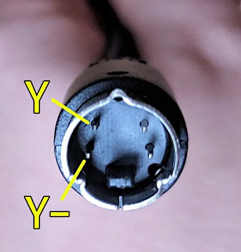

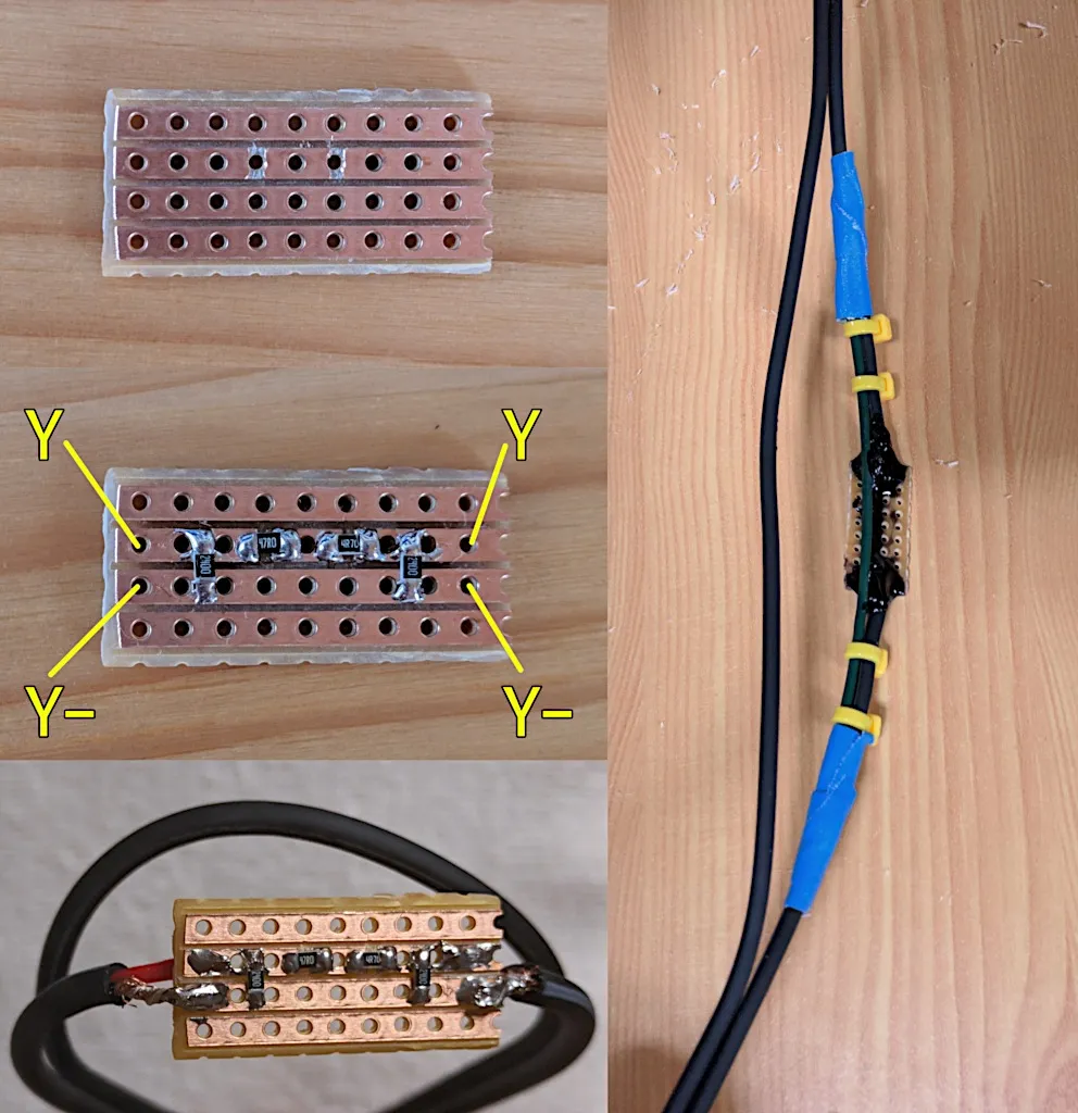

  • Hallo zusammen,
    um Video8- und Hi8-Kassetten ordentlich zu digitalisieren habe ich eine Blackmagic Intensity Pro und einen Panasonic DMR-EH495 erstanden. Leider ist wie befürchtet der Luminanzkanal merklich übersteuert. Für die bestmögliche Qualität kommt nur die Übertragung per S-Video infrage. Also musste ich in den sauren Apfel beißen und ein S-Video-Kabel schlachten. Ein einfacher Spannungsteiler mit einem Poti kann problematisch werden da die Videosignale mit 75 Ohm Eingangs- und Ausgangsimpedanz übertragen werden. Es handelt sich um Signale mit mehreren Megahertz die bei schlechter Impedanzanpassung leicht reflektiert werden und sichtbare Bildfehler verursachen. Die Lösung ist ein für 75 Ohm ausgelegtes Dämpfungsglied. Ich habe es als Pi-Schaltung mit 0805-Widerständen auf Streifenrasterplatine aufgebaut um ungewollte Induktivität/Kapazität möglichst gering zu halten:
    -5,6dB Dämpfung (Pi-Schaltung mit 2x240 Ohm zwischen Y und Y- und 51,7 Ohm in Serie mit dem Luminanzsignal Y) haben sich bei mir als optimal erwiesen für gut ausgesteuertes Video. Es gab keine Schwankungen zwischen den Kassetten, egal ob Video8 oder Hi8. Alle Kassetten wurden einem Hi8-Camcorder abgespielt. Der Chrominanzkanal muss nicht angepasst werden, er wird ohnehin mit niedrigerer Spannung übertragen. Trotz des abgesenkten Luminanzpegels kommt es nicht zu übersättigten Farben. Hier noch ein Beispiel: Hi8-Standbild mit Waveform-Anzeige für Y, Cb und Cr:
    Es sind zwar noch vereinzelte Spitzen im „verbotenen“ Superweißbereich vorhanden – aber eine stärkere Dämpfung bringt keine weiteren Bildinformationen hervor weil diese Bildstellen schon bei der Aufnahme überbelichtet waren. Ich habe es ausprobiert mit noch stärkerer Dämpfung zu digitalisieren. Ergebnis waren graue Spitzlichter und ungenutze Auflösung der Helligkeitswerte.
