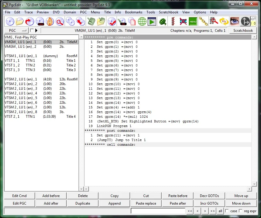

    dummerweise erscheint dieses Sprachauswahlmenü auch schon direkt am Anfang, wenn man die DVD in einen Player schmeißt. (Menü ist bis
    auf den hier fehlenden "Exit" Button identisch).
    Leider kann ich hier aber nicht die deutsche Tonspur über den "setSTN" Befehl zuweisen, da diese Option hier ausgegraut ist. :/

  • Vermutlich ist das Menü in der VMG-Domain.
    Dort sind setSTN Befehle nicht erlaubt.
    Du kannst hier aber ein GPRM setzen und in den Precommands zum Movie auswerten.
    zb im Menü
    Button1 (Englisch) - Set gprm(0) =(mov) 0
    Button 2 (Deutsch) - Set gprm(0) =(mov) 1
    in den Precommands zum Movie dann
    (SetSTN) Set Audio stream = gprm(1)

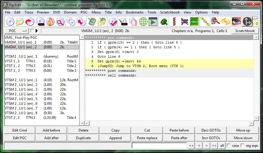

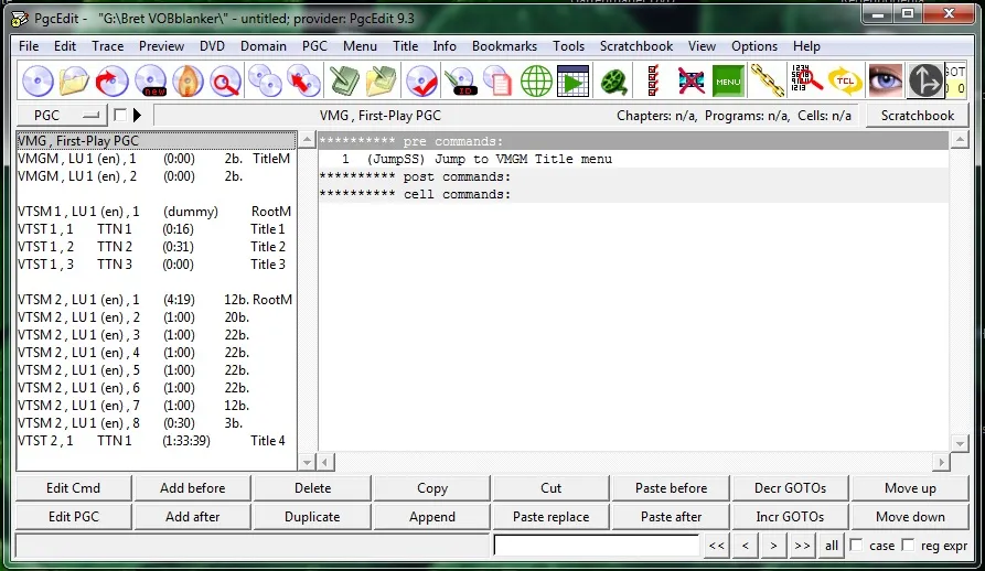

    Leider kann ich dir nicht genau folgen bzw. ich weiss nicht genau, wo ich mit dem Editieren ansetzen soll. Ich hab mal Bilder von
    der VMG gemacht, vielleicht hilft das:
    Wie gesagt, ich bin noch absoluter Noob, was das Authoring angeht. Arbeite zum 1. mal mit PGCedit. Das ganze bisherige
    Prozedere habe ich anhand von Video Tuts hinbekommen, aber bei diesem speziellen Problem hab ich nix finden können...
    Dachte zuerst, ich muss bei den beiden gelb unterlegten Commands ansetzen, dachte die beiden "ifs" könnten meine
    Buttons sein, also Button 2 -> line 5 bearbeiten. Aber das hat nicht geklappt. :/
