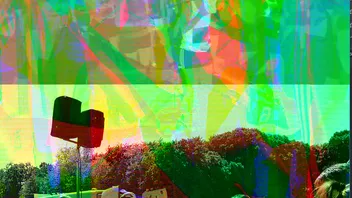

  • Hallo :)
    So, ich hab jetzt das Vid mal in .mkv gemuxed. Der oben genannte Fehler ist jetzt weg. VirtualDub zeigt mir ein Bild.
    Dennoch scheint Avisynth mit der weiteren Verarbeitung nicht so ganz klar zu kommen ...
    Ich versuche das ganze mit dfttest zu entrauschen ... und der erwartet (soweit mit bekannt) nun mal Stacked-Video:
    Da bekomme ich aber die Meldung:
    Input Clip must be native 16 bit ...
  • ... das hier hingegen funktioniert zwar, was Avisynth da allerdings ausgibt, passt dem x265 nicht. Das resultierende Video ist unbrauchbar ...
  • Ja, aber es liegt nicht am dither_out ...
    ... sondern daran das x265 nicht (automatisch) mit 4:2:2 Material klar kommt ... so wird 'n Schuh draus :D
    Man beachte den "--input-csp 2" Schalter.

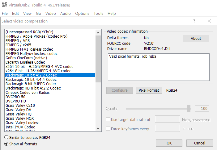

  • (...) Ich würde das exportierte Mov von Resolve, nur als Test, mit VDub 2 (43602) zu avi mit dem Blackmagic-Codec 4:2:2 10bit (v210, No change) wandeln. (...)
    Ich stehe momentan vor einem etwas anderen, aber zumindest ähnlichen Problem wie der Threadersteller und wüsste gern, wie man an diesen ominösen Blackmagic-Codec kommt Pro Jo – bei mir wird er in VirtualDub2 unter Video -> Compression jedenfalls nicht namentlich angezeigt. Habe auch bereits die neueste Version von Desktop Video Setup sowie Resolve installiert, in der Hoffnung, dass der Codec dort mitgeliefert wird. Aber auch nach der Installation der Software taucht nichts Entsprechendes in VirtualDub2 auf.
  • Der Blackmagic-Codec 4:2:2 10bit (v210), sollte eigentlich schon in VDub2 unter Compression angezeigt werden.
    Der Codec wird automatisch von der BM Desktop Video-Software mitinstalliert.
    Das lese ich zum ersten Mal, dass der BM 10 Bit-Codec nicht automatisch eingespielt wurde.
    Die Windows Firewall lässt normalerweise den Codec ohne Probleme durch.
    Einen Virenscanner, hast du vermutlich auch nicht bei der Installation von Desktop Video laufen lassen.
    Ich wüsste jetzt nicht, welches Programm den Codec nicht durchlässt. Resolve verhindert den Codec nicht. VDub2 liegt auf LW C:?
    Normalerweise ist das egal. Vor ca. 15 Jahren traten da noch Probleme mit dem „Kodi-Pack“ auf, Das dürfte aber in der Zwischenzeit behoben worden sein.

    Wird bei dir überhaupt ein BM-Codec angezeigt, und welcher? Ein Screen-Shot vom Compressions-Fenster von VDub2, wäre nicht schlecht.
    Es ist auch unwahrscheinlich, dass deine PC-Hardware zu langsam ist. Auf jeden Fall müsste der 10 Bit-Codec zumindest angezeigt werden.
