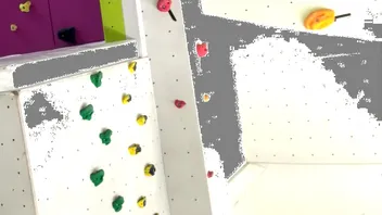

    Ich hab ein Video in GoPro CineForm YV422 10-Bit das ich vie dfttest entrauschen möchte. Hier das Script:
    "CineForm 10-bit Visually Perfect HD (Wavelet)" wird mit von Mediainfo angezeigt und sieht auch nach Vertikal versetztem 10 Bit Material aus ... daher ConvertFromDoubleWidth.
    Da die meisten Abspielgeräte scheinbar größere Problem mit 422 Material haben gehe ich auf 420 und weil dfttest nur Stacked lsb kann machen wir auch noch ein ConvertToStacked
    Soweit so gut. Das Ganze durch den dfttest + GradFun und fertig.
    Nun murkst hier dfttest rum (siehe Bild) und "übersteuert" das Weiss.
    Ich hab bisher keine Möglichkeit gefunden das zu fixen ... Jemand 'ne Idee ?
  • sorry hatte noch keine Zeit für den Sample ... kommt aber noch.
    Was ich aber inzwischen rausgefunden habe ist das der dfttest da Luma stark übersteuert. Dem kann man den "Limiter" entgegensetzen.
    Ich hab mal das Script so abgeändert das es (erst) mal passt. Dennoch halte ich es für einen Bug im dfttest ...
