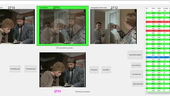

Mein Programm hat schon Gestalt angenommen:
Zwischenbildberechnung mit KI - Hat jemand CUDA5?
Sieht aus wie der Neffe von Rumburak
Das ist er selber, Rumburak persönlich. 10 Jahre später in der Fortsetzung

Falls jemand was längeres konvertieren will, mein Tool, womit man die hässlichen Szenenübergänge beseitigen kann, ist soweit fertig.
