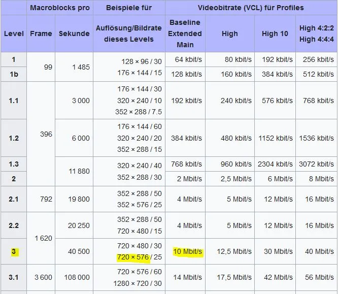

    Das Profil Main sollte doch richtig sein. High trifft doch für HD-Videos zu oder nicht?
    Wie ich auf das Level 3.1 gekommen bin frage ich mich jetzt auch.
    Ich denke ich bin wohl in der Zeile verrutscht.

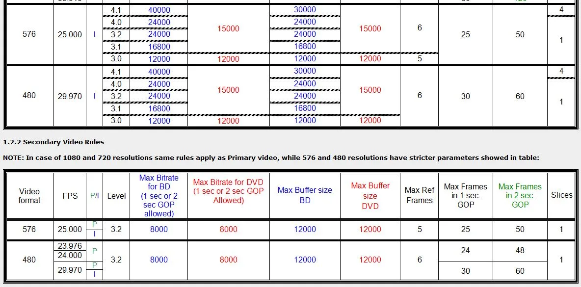

    Die Tabelle stammt von Wikipedia.
    Die nachfolgende vom doom9-Forum und jetzt wird es wieder verwirrend für mich.
    Verschiedene Levels, Bitraten und zusätzlich noch die Unterteilung in progressive und interlaced.

  • Die Profile@Level beschreiben Grenzwerte für Fähigkeiten eines Decoders. Zwischen Main und High gibt es bei AVC nur recht geringe Unterschiede nach unterstützten Technologien, es spielt aber keine Rolle, ob man Main oder High Profile für SD- oder HD-Auflösungen zulässt, nur die Fähigkeiten von Encoder und Decoder könnten High u.U. ausschließen.
    Die Tabellen von doom9 beziehen sich auf Kompatibilität zum Blu-ray-Standard. Der hat eine gewisse Beziehung zum AVC-Level, aber noch weitere VBV-Grenzwerte, die sich aus Eigenschaften des Decodierpuffers, der Decodiergeschwindigkeit und dem Ausleseverhalten von optischen Blu-ray-Discs ergeben. Wenn man sich das Video in Zukunft ganz bestimmt sowieso auf einem leistungsstarken PC anschauen will, muss man diese Grenzen nicht beachten. Bei der hohen Geschwindigkeit, mit der Festplatten ausgelesen werden können (auch SuperSpeed USB 3), und dem riesigen Hauptspeicher, der als Decodierpuffer verfügbar ist, spielt eine Einschränkung mit VBV für das Abspielen am PC keine merkliche Rolle.

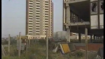

    Ich habe nun aber auch mal einen Vergleich zwischen den beiden QTGMC-Einstellungen gemacht.
    Merkwürdigerweise enthält das Bild mit "very fast" mehr Details als das mit den lossless-Einstellungen.
    Besonders auffällig ist es an dem Betonpfeiler in der Mitte des Bildes zu sehen.
    Während man auf einem Bild noch den Zaun erkennt ( zumindest lässt er sich erahnen :) ) ist auf dem anderen Bild kaum noch etwas davon zu sehen.
    Könnt Ihr Euch darauf einen Reim machen?
    Hier wären die beiden Bilder nochmal als Download.
    Auf dem Desktop ist das Ganze beim hin-und herschalten besser zu sehen.
    https://we.tl/t-e9MJvpa1bQ
    QTGMC( Preset="very fast" )
    QTGMC( Preset="slow", SourceMatch=3, Sharpness=0.05, Lossless=2 )

  • @Cedimedi Wenn ich Tune/Grain deaktiviere erreiche ich doch das Gegenteil?!
    Ja, mit Tune: Grain versucht der Encoder möglichst, das Rauschen vom Originalclip zu behalten. Oft geht das aber schief, so dass nur noch unnötig mehr Rauschen hinzugefügt wird oder die Bitrate massiv höher wird. Ist glaube ich stark abhängig vom Ausgangsmaterial und ist denke ich eher für echte Filmkörnung optimiert. Deshalb empfehlen viele, gar keinen Tune zu verwenden. Aber da wird dir jeder irgendetwas anderes sagen. ;) Am besten selbst ausprobieren.
    Wegen QTGMC weiss ich nicht genau. Wenn die Sharpness nicht überschrieben wird, ist der Standard-Wert "1.0". Je höherer Wert, desto mehr Schärfefilter wird angewandt. Vielleicht liegt es daran, dass dadurch der Zaun "besser" sichtbar ist. Aber QTGMC ist halt auch stark ausgelegt, Rauschen zu entfernen. Auch sind viele Einstellungen in einem einzelnen Frame nicht zu erkennen / vergleichbar, da sie nur Auswirkungen auf Bildbewegungen haben. Ich habe selbst schon lange aufgegeben, irgendwelche optimalen Einstellungen in QTGMC zu finden, da man da sowieso teilweise nichts sieht und nur halb wahnsinnig wird. :D Ich habe jetzt nur einfach preset "slower" oder "slow" drin und fertig.
    Du hast weiter oben auch noch SelectEven() im Skript. Ist das so gewollt? Da geht ja die Hälfte der Frames verloren (50FPS -> 25FPS). Das sogenannte Bobbing von QTGMC ist meiner Meinung nach eines der besten Features gegenüber anderen stumpfen Deinterlacern.
