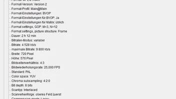

    Jetzt habe ich die neusten Digitalisierungen mal mit Media-Info analysieren lassen. Da zeigt sich: Oberes Halbbild zuerst. Nun ja, ist ja kein DV-AVI, dann kann es vermutlich gar nicht Unteres Halbbild sein.
    Liegt es also daran, dass in einer "falschen" Halbbildreihenfolge gecaptured wurde? Hätte man das auch wie bei DV-AVI in Bottom Field machen müssen? Oder liegt der Fehler wo ganz anders?

  • Also, im Anhang mal der Screenshot aus MediaInfo zum besagten Video der Medienrettung.
    Und anbei auch ein mit VDub2 exportierter Ausschnitt. Leider hat das mit dem SmartRendering nicht so geklappt, wie ich dachte, weil man dafür wohl das exakt identische Format auswählen muss, das ich dort nicht gefunden habe. Ich habe daher nun uncompressed exportiert und hoffe, es hat sich dadurch im Vergleich zum Original jetzt nichts verfälscht, das die Fehlersuche erschwert...

  • Also Pixel aufgrund zu niedriger Datenrate sehe ich persönlich eher nicht. Was mir ins Auge fällt sind eben diese horizontalen Kammstrukturen. Und die treten trotz eingeschaltenem Deinterlacing im VLC-Player auf. Die alten 2008er Videos haben das nicht, obwohl die auch interlaced (BFF) sind...
    Also entweder es liegt hier am TFF, oder irgendwas stimmt mit dem Interlacing nicht.
