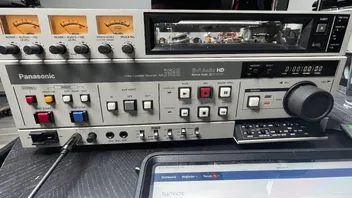

  • Hallo zusammen :)
    habe gestern zwei SVHS-Geräte erstanden und bin gerade am Testen.
    Leider bringt der Panasonic Recorder AG 7500 kein Bild und hat unregelmäßig Probleme mit dem Einzug/Auswurf der Kassette.
    Außerdem ist keine normale Wiedergabe-Geschwindigkeit möglich. Beim abhören des Tons über den Kopfhörerausgang hört sich alles an wie auf 5-10 facher Geschwindigkeit.
    Das Jog/Shuffle Rad funktioniert einwandfrei. Bandanzeige ebenfalls.
    Neue Antriebsriemen sind schon bestellt. Hoffe der Tausch gestaltet sich nicht allzu schwierig.
    Bei dem Player Panasonic AG 7510 erreiche ich nur eine Bildausgabe im schnellen Vorlauf. Die ist dann auch klar und deutlich. Aber im normalen Wiedergabemodus kommt kein
    sichtbares Bild-Signal am TV an. Der Ton jedoch schon. Auch in normaler Geschwindigkeit. Ebenfalls unregelmäßig Probleme beim Bandeinzug. Mit verschiedenen Kassetten getestet.
    Nutze bei beiden den S-VHS Ausgang mit Scart Adapter am TV.
    Was kann das sein? Ich blicke leider nicht durch, wie ich das Problem eingrenzen kann.
    Ein Service wäre wahrscheinlich sinnvoll, aber die Geräte sind sehr groß und schwer. Wobei mir die Reparatur /Revision schon wichtig wäre. Gegen Entgelt natürlich. Bevor ich die Teile Schrotte durch amateurhafte ´Reparaturversuchè
    Dankeschön fürs lesen !

  • Hi Holger,
    du hättest den AG-7750 erwerben sollen, denn der AG-7500 hat keinen internen TBC.
    Deinen Fehlerbeschreibungen nach, kostet eine Reparatur bestimmt einige Hundert Euro. Ohne Kopfscheibenwechsel versteht sich.
    Ein guter Panasonic Broadcast Service Center wechselt auch einige Zylinder im Laufwerk. Auch ein paar Elkos werden nach so langer Zeit ausgetauscht.
    Die genannten Teile sollte man alle 3 Jahre ersetzen.
    Riemen, Kupplungen und Bremsen, werden automatisch vom PSC ausgetauscht.
    Ersetze bitte nicht du selbst defekte Teile, da z. Bsp. der Bandanpressdruck und der korrekte Bandzug eingemessen werden müssen.
    Die speziellen Fette an den benötigten Stellen des Laufwerks, werden selbstverständlich auch erneuert.
    Dazu braucht man Messtabellen, die nur die Broadcast Center besitzen.
    Problematisch könnte nur das nicht vorhandene Bild, bei der Normalgeschwindigkeit werden.
    Sollte da der Hybrid-IC, der für die Trennung des FBAS-Signals zu dem Y/C-Signal verantwortlich ist defekt sein, dann hat man ein echtes Problem.
    Diese Sorte von Bauteilen wird, glaube ich, nicht mehr hergestellt.
    Gut ist, dass das Display noch funktioniert. HD-Ton ist bei VHS Quatsch, das ist klar. Sollte eigentlich nur HI-FI heißen.
    Der Tonschalter steht auf „NORM“, das ist die Mono-Längsspur.
    Bei den Profi-Geräten kann man den Längsspurton auf „Stereo“ stellen, was ein Konsumer-Rekorder nicht kann.
    Sollte die Kopfscheibe keinen Hi-Fi-Ton mehr wiedergeben können, dann ist ein neues Kopfrad fällig.
    Unbedingt einen Kostenvoranschlag erstellen lassen. Um dir eine ungefähre Preisvorstellung zu geben, was auf dich zukommen könnte, füge ich eine Wartungsliste bei. Die Kosten sind mit dem AG-7600 vergleichbar.

  • Die Infos sind gerne geschehen.
    Reparatur:
    Es kommt darauf an, was defekt ist. Aber mit 600 bis 800 €, musst du schon rechnen. Ohne Kopfscheibenwechsel. Ich schätze, der AG kostete ca. 300 €.
    Für diesen Preis, bekommt man selbstverständlich kein funktionierendes Gerät.
    Ich würde das Gerät in die Vitrine stellen, und mich nach einem AG-7750 umschauen. Da könntest du Glück haben, dass fast jede Funktion ausführbar ist. Vermutlich sind dafür aber die Bild- und Tonköpfe stärker abgenutzt. Denn von irgendwo kommt je der günstige Preis her.
    Die Profi-Geräte sehen besser aus, erinnert an eine Studioatmosphäre, sind aber auch technisch besser, das ist richtig.
    An Filtern liegt das nicht. Das könnte mehr an Einstellungen im Rekorder liegen.
    Da gibt es spezielle Wiedergabefunktionen. Ich sehe gerade, dass der AG-7500 überhaupt kein Rekorder-Menü (Bedienungsanleitung) hat.
    Sonst könntest du einmal folgende 2 Betriebsarten ausprobieren:
    1. TAPE PROTECTION:
    00 READY OFF und 01 AUTO ADVANCE: Auf 00 READY OFF einstellen.
    2. READY OFF:
    00 DRUM ROTATE
    01 DRUM STOP
    02 UNLOADING
    Auf 02 UNLOADING einstellen.
    Jetzt sollte das Band nicht mehr an den Bildköpfen bei schnellem Bildvorlauf ein Bild zeigen.
    Sollte das so die ganze Zeit eingestellt gewesen sein, dann sind vermutlich alle Köpfe stark abgenutzt.
