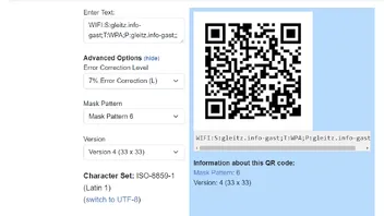

  • der ist sehr interessant, lustig, das man die eingabe in echtzeit sehen kann... :D
    aber mit allen kombinationen konnt ich mein qr code nicht generieren.
    auch der indikator, der laut wikipedia unten links ist,
    ändert sich ab und zu durch die texteingabe.
    das verwirrt, da sich angeblich auch die "Error correction" ändert...
