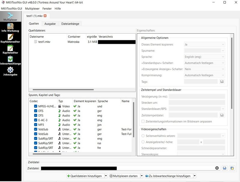

    Screenshot vor der verarbeitung der Videodateien
    Erster durchgang der verarbeitung
    Zweiter durchgang der verarbeitung (fertig)
