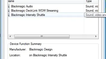

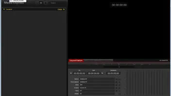

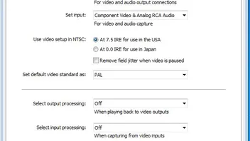

    Habe jetzt auch eine Blackmagic Intensity Shuttle günstig erworben und wollte die mal Ausprobieren.
    Achja nochmal zum Setup jetzt habe ich den SVHS Recorder mit SVHS Kabel an den DVD Recorder und den mit SVHS an die Happauge angeschlossen sollte ich da auf andere kabel umsteigen?

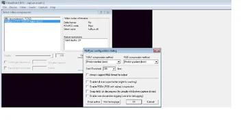

    Also die Videos die ich mit VD und Amarec aufgenommen habe habe ich mit Huffyuv Codec aktiviert als Avi aufgenommen das müsste doch dann eigentlich Unkomprimiert sein? :/
    Da bin ich verwirrt wieso es doch komprimiert ist dann mit der Happauge soll man doch auch lossless aufnehmen können?
    Ich müsste ja erst mal unkomprimiert aufnehmen am besten.
    Wobei ich da evtl warten sollte bis meine Blackmagic da is und es damit versuchen?

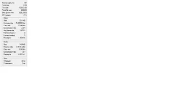

    Der Huffyuv codec hat bei mir ne compression von 2.6:1 wodran liegt das? (siehe Bild)
    Wenn ich den unkomprimierten yuv codec nehme habe ich keine Kompression nur mit dem Huffyuv?!

    An VDub und Amarec liegt die schlechte Qualität nicht. Der Huffyuv Codec ist zwar von 1953, bietet aber trotzdem eine gute Qualität. Bei der aktuellen VDub-Version lautet der Codec „FFMPEG Huffyuv lossless“, nicht wie bei der Version 1.9.11 von VDub, Huffyuv v2.1.1.
    Wenn ich mir deine Komprimierungsdaten ansehe, dann stimmt da was nicht. Bilddatenrate 7724 kbps und eine Audiorate von 153 kbps.
    Der Huffyuv-Codec liegt normalerweise bei 150 oder 160 MBit/s. Der BM-Codec liegt bei 165 Mbps. 7724 kbps sind völliger Quatsch.

    Du kannst aber auch von der BM-Software aus capturen. Die Videos liegen dann wirklich als unkomprimiert in UYVY und AVI vor. Du kannst einmal über die Happauge für Testzwecke capturen, ob die Bildqualität besser ist. Die Happauge ist ein Grabber der eigentlich Schrott ist. Soviel ich von deinen Test-Videos gesehen habe, hat der Grabber überhaupt keine Detailschärfe. Es sei denn, dein Quellmaterial ist auch unscharf.

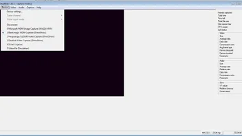

    Die Canopus NX-Karte müsste aber von VDub erkannt werden, oder ist das nicht der Fall ? Ich dachte mit VDub capturen und in Edius 10 importieren, das müsste doch funktionieren. Die NX kostet zurzeit bei digitalschnitt.de um die 3000 Euro. Ist ja Blödsinn, solche Angebote zu machen.
    Die Canopus NX funktioniert nur in Verbindung mit Edius.

    Huffyuv ist dagegen unkomprimiert, ohne Delta Frames. So wie ich das sehe, hast du nur einen Patch installiert, aber nicht die Grundsoftware von Huffyuv. Ich habe auf einer meinen HDDs noch eine Huffyuv-Version gefunden, die Multithreading unterstützt, die hatte auch Goldwingfahrer installiert. Erst aber deinen Huffyuv-Patch deinstallieren und dann diese Version installieren. Dann müsste in VDub auch der Huffyuv Lossless-Codec angezeigt werden. Es könnte sein, dass neu gestartet werden muss.
    huffyuv_mt_712_zip:
    huffyuv_mt_712_zip

    Blackmagic ist jetzt da ich habe die Software installiert sie wird in Windows 7 korrekt erkannt und im Black Magic Programm auch sowie bei Vdub und amarec jedoch bekomme ich weder Bild noch Ton egal mit welchen Einstellungen oder egal mit welchen Kabeln.
    Habe den VHS recorder mit svhs Kabel und RBG Sound versucht und den DVD Recorder mit HDMI und Svhs und RGB Audio nirgends sound oder Bild.
    Muss ich was anderes Einstellen oder ist die Karte evtl defekt?

  • Hi,
    Bei keiner Einstellung hast du ein Bild. Das ist nicht schön.
    Bild rechts oben, Set input:
    Den BM-Treiber auf „S-VHS oder Hosiden und analog Audio“ einstellen. RGB-Audio kenne ich nicht. Mit einem S-VHS-Kabel verbinden, das ist klar.
    Bild rechts unten:
    Bei VDub Punkt 3 DeckLink Video Capture auswählen.
    Bei Media Express unter Edit Preferences, gibt es auch noch verschiedene Einstellungen. Kopiergeschützte Videos nimmt BM nicht an, das Bild bleibt schwarz. Dass die BM-Box defekt ist, ist unwahrscheinlich.
    Habe alles versucht vhs, composit egal was kein Bild und kein Ton weder vom Videorecorder noch vom DVD Recorder.
    Habe ich versucht geht auch nicht und seit neusten crasht vdub nur noch
