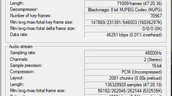

  • So … ich habe Hauppauge USB-Live-2 endlich erhalten. Die Treiber sind installiert und es funktioniert grundsätzlich.
    Für den ersten Versuch verwende ich VirtualDub 1.9.11.
    Meine Einstellungen:
    Video –> Preview
    Video Source -> Video SVideo
    Set Custom Format -> 720 x 576, UYVY (YUY2 und YUYV funktionieren nicht)
    Compression -> Blackmagic 8bit MJPEG Codec (weiter kann ich nichts einstellen)
    Capture Settings -> 25 FPS
    Bei Audio habe ich nichts angepasst.
    Meine Fragen:
    Habe ich alles richtig eingestellt? So wie ich es verstanden habe, sollte ich das Video möglichst unverändert capturen und keine Filter oder so verwenden.

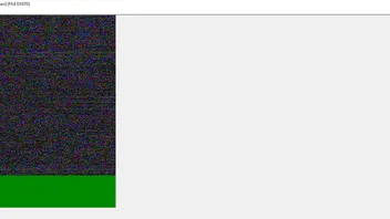

    Unten auf dem Preview-Bild und auch auf dem gesprechtern Video habe ich unten einen grünen Streifen, welcher etwa 1/6 des Bildes ausmacht (siehe Bild als Anhang). Wie kann ich diesen Streifen loswerden?
    NACHTRAG: Ich habe bei "Capture Filter" den Video Filter auf PAL_I gestellt. Der grüne Balken ist jetzt weg. PAL_B,D,G und H haben nicht funktioniert.

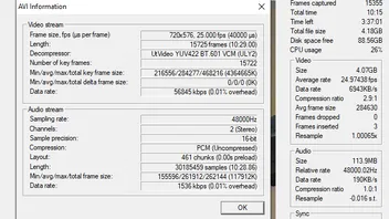

    Ich habe noch die Zahlen zu einem 10 Min. Capture eingefügt.
    Danke für eure Hilfe, Fabian
  • Hi Fabian,
    der MJPEG-Codec ist eigentlich ein HD-Codec ohne Delta-Frames (nur I-Frames), was gut ist. Für SD-Aufnahmen (VDub2) sollte man nur den richtigen Farbraum „Rec. 601“, statt Rec. 709 einstellen. Es wird auch BT. 601 oder BT. 709 genannt.
    Da bei VDub2 „16-235“ nicht stimmt, sollte man die Helligkeitswerte mit dem Extra-Tool „gradation.vdf“ auf 16-235 einstellen, erst dann erhält man die korrekte Helligkeit von 16-235. Zuerst aber mit “Full 0-255” capturen.
    Das „M“ steht für Motion (Bewegtbilder für Film). Die Compression von 3.1:1, ist in Ordnung.
    Du kannst keinen anderen Codec einstellen? Das liegt vermutlich an der Hauppauge-Karte. Im Capture-Tool werden 23.53 Bilder/s angezeigt, aber nicht 25 Bilder/s. Außerdem ist eine Bitrate von 6147 Kbps für eine Originalaufnahme völlig unakzeptabel. Da der MJPEG ein sehr hochwertiger Codec ist, müsste dieser mindestens eine Bitrate von 30.000 Kbps aufweisen.
    Audio:
    48 kHz sind in Ordnung. Eine Datenrate von 189 KB/s (192 KB/s) ist für DVD gedacht. Zum capturen sollte man unkomprimiert PCM 16Bit, 1536 KBit/s und 48 kHz nehmen.
    Besser ist der BM-Codec 8bit 4:2:2 mit 165.000 Kbit/s. Ich hätte mir gleich eine BM-Capturekarte gekauft, da kann man alles so einstellen, wie man es möchte. Capturekarten von Canopus sind leider sehr teuer. Bei Händlern werden solche C-Karten zu Preisen von 2000 bis 3000 Euro angeboten. Das ist Wucher. Diese Preise liegen im Bereich von den professionellen Karten von AJA.
    Wenn es möglich ist, solltest du die genannten Daten auf diese Werte einstellen. Wenn nicht, solltest du dir eine BM-Karte kaufen. Es sei denn, du legst keinen so großen Wert auf gute Bildqualität. Das ist der Rat, den ich dir geben kann.

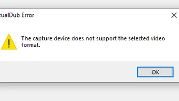

    Danke für deine Hilfe. In VirtualDub 1.9.11 sehe ich bei "Compression" nur den erwähnten Codec Blackmagic 8bit MJPEG. Ich kann dort keine weiteren Einstellungen vornehmen (kein Pixel Format).
    In VirtuallDub2 sehe ich auch andere Codec.

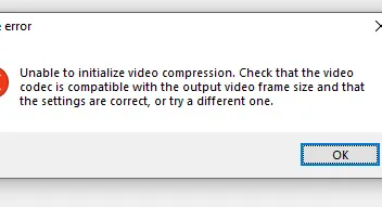

    Wenn ich YUY2 oder UYVY auswähle und den Codec Blackmagic SD 8 bit 4-2-2, kommt Fehlermeldung 1 beim capturen. Im Fenster „Video compression“ steht beim Codec (!) Format not accepted by codec. Muss ich vielleicht etwas bei Pixel Format einstellen?
    Wenn ich YUYV wählen, dann kommt sofort Fehlermeldung 2.

    Ich habe den Screenshot der Statistik wohl in einem ungünstigen Moment aufgenommen (am Ende einer selber geschnittenen Aufnahme). Ich habe gestern noch ein knapp 50 Minuten langes Video digitalisiert und das sieht besser aus (siehe Screenshot). Auch Audio scheint so zu sein, wie du es empfohlen hast. Es hat keine Delta Frames, obwohl ich nicht weiss, was Delta Frames sind.
    Ich hatte in 50 Minuten fast keine „Dropped Frames“ und nur sehr wenige „Inserted Frames“. Ich habe noch einen Panasonic DMR-EH65. Bringt es etwas bezüglich Bildqualität, wenn ich dieses Gerät noch dazwischen hänge?

  • Hallo Fabian,
    komische Sache, bei mir werden alle BM-Codecs in VDub 1.19.11 angezeigt. Einen Media Express-Treiber für Win. 10 von BM hast du installiert. Das ein Anti-Viren Programm die ganze Zeit läuft, ist auch nicht der Fall. Funktioniert bei mir auch ohne ffdshow. Soweit mir bekannt ist, läuft die Version 1.19.11 nur mit 32Bit.
    Mache bitte einmal einen Screenshot von der Codec-Liste in VDub 1.19.11, und stelle das Bild hier in den Thread ein. Öffne bitte nur VDub, ohne die Hauppauge. Vielleicht kann ich dir dann weiterhelfen.
    Sollten alle Stricke reißen, dann müsstest du mit VDub2 capturen, wenn du das willst.
    UYVY:
    Ja, UYVY captured VDub nicht, nur RGB24 oder RGB32. RGB32 braucht man für SD-Video nicht, dabei handelt es sich nur um den zusätzlichen Alpha-Kanal. Das wäre nur sinnvoll, wenn man in der Videobearbeitung mit Masken arbeitet.
    Auf RGB24 einstellen, und schon klappt es.

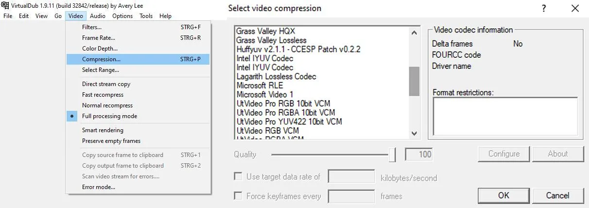

  • Ich habe zwei Screenshots in Vdub 1.9.11 gemacht. Wenn das Capture Gerät angeschlossen ist sehe ich nur zwei Codec. Wenn ich das Gerät abhänge, dann sehe ich alle Codec. In Vdub 2 sehe ich immer alle Codec. Wie in meinem letzten Beitrag geschrieben, kann ich die Codec aber in Vdub2 nicht verwenden, da die erwähnten Fehlermeldungen kommen.
    Ich habe "Desktop Video Installer v12.9.msi" von BM installiert. Ob da ein Media Express-Treiber enthalten ist, weiss ich nicht.

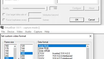

    Muss ich 24-bit RGB bei "Set Custom Format" wählen? Muss ich da nicht UYVY einstellen? Wo kann ich Rec. 601 einstellen?

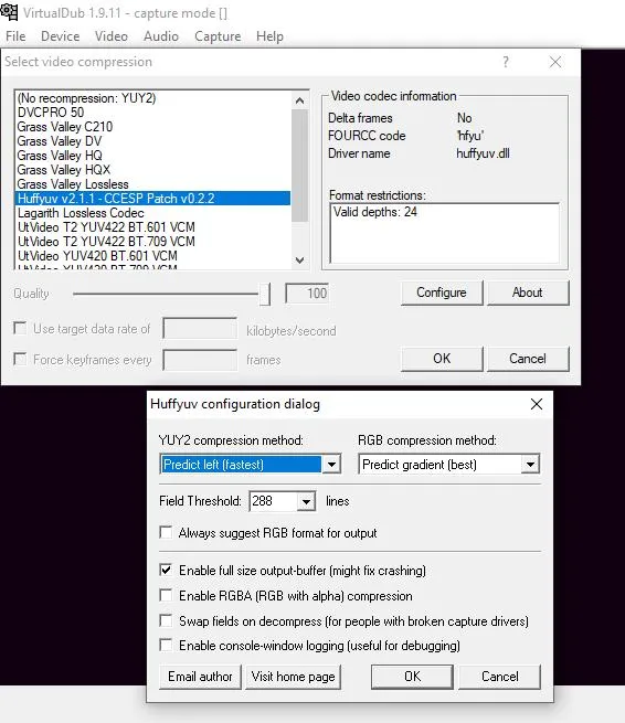

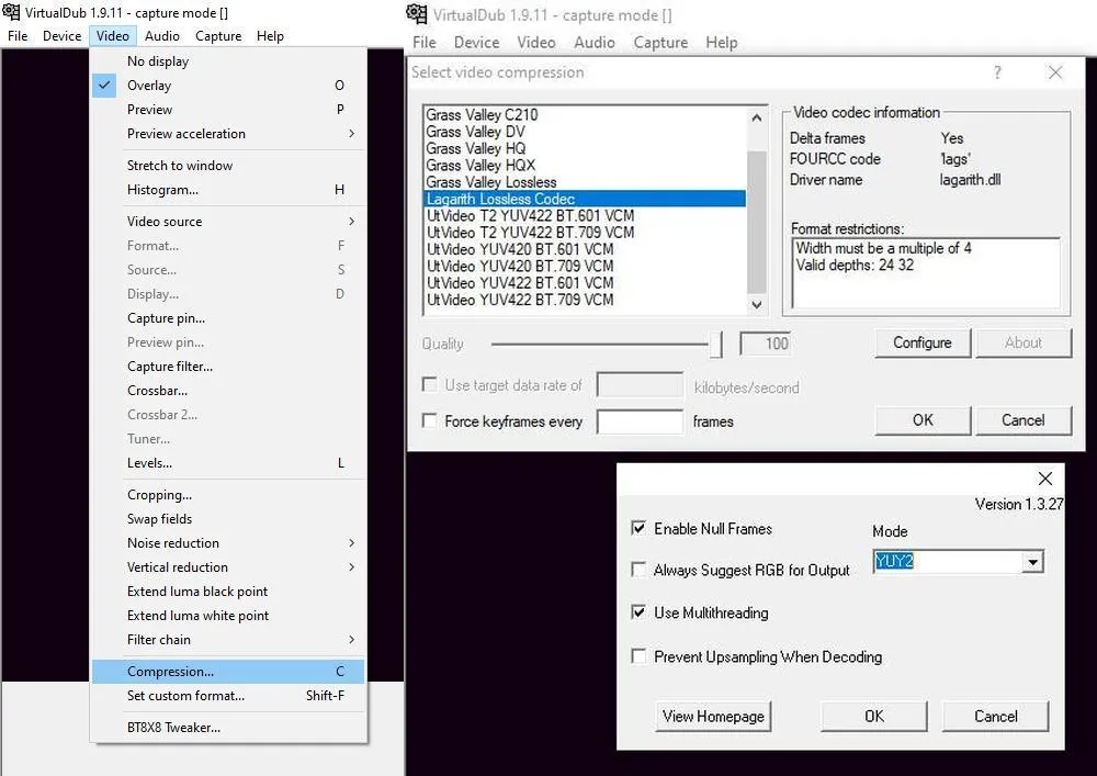

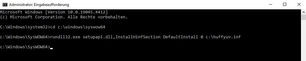

  • Damit die Lossless komprimierten Codecs bei Virtual Dub 1.9.11 angezeigt werden, müssen diese natürlich zuerst installiert werden. (Virtual Dub 2 bringt selber ein paar Codecs mit).
    Die drei am häufigsten Verwendeten wären huffyuf, Lagarith, UT-Video:
    HuffYUV 2.1.1 / 2.2 Free Download - VideoHelp
    Lagarith Lossless Video Codec 1.3.27 Free Download - VideoHelp
    Ut Video Codec Suite 23.1.0 Free Download - VideoHelp

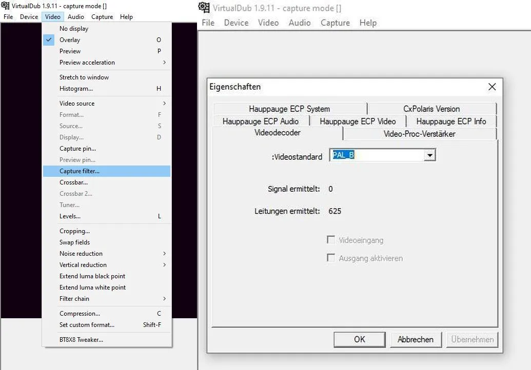

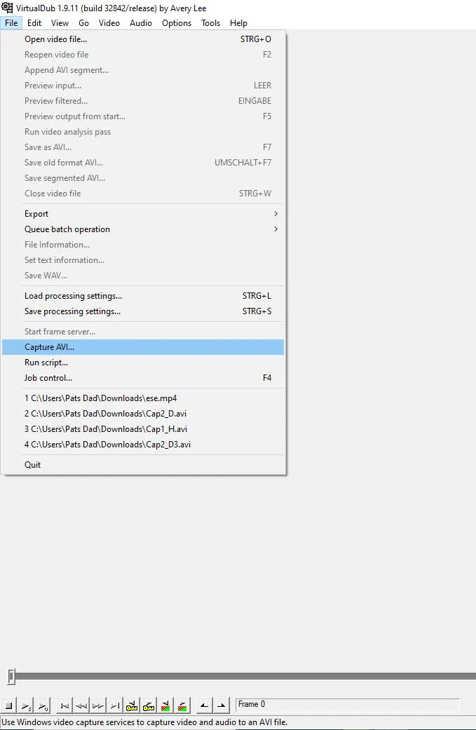

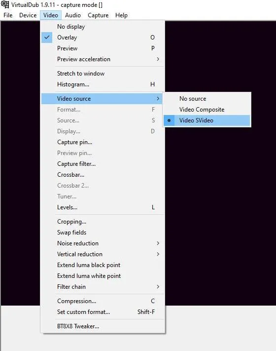

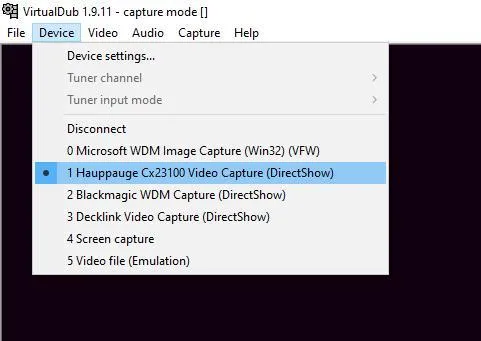

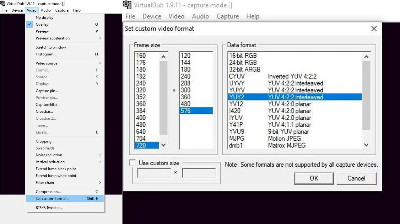

    Hier mal meine Vorgehensweise mit VD 1.9.11:
    Zuerst unter File->Capture Avi Auswählen
    dann unter Device die Hauppauge auswählen
    dann unter Video->Video Source ->SVideo auswählen

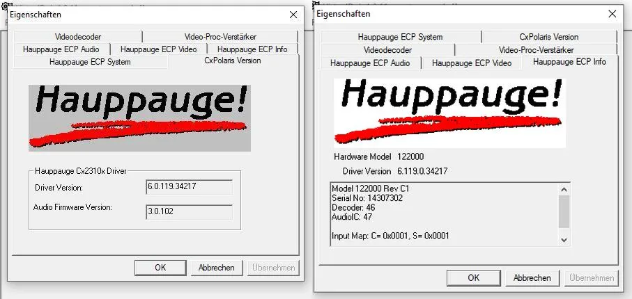

    dann unter Video denn Capture Filter öffnen und hier unter Videodecoder PAL_B einstellen
    hier kann man auch die Treiber- und Modellversion überprüfen. Laut unseren italienischen Kollegen wäre die 34217 die empfohlene Treiberversion.
    https://web.archive.org/web/20230125013920if_/https://s3.amazonaws.com/hauppauge/drivers/wintv-hvr-850_95xq_driver_all.exe
    dann unter Video->Set custom format -> 720x576 & YUY2 einstellen
    dann unter Video->Compression den gewünschten Codec auswählen. Ich benutze seit über 20 Jahren den Lagarith. Der huffyuf machte bei mir immer Probleme beim Installieren und die Beschreibung und Verwendung von dem UT Video-Codec kann man bei Gubels Tutorial nachlesen. Wegen der Delta Frames von Lagarith würde ich mir beim VHS-Capturen keine Gedanken machen. (lass mich aber gerne eines besseres belehren...)

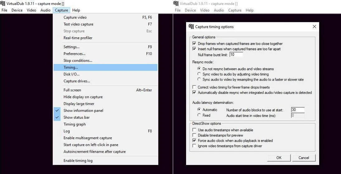

    unter Capture auch die Timing Settings einstellen
    beim Capturen sollte man unter Audio -> Enable Audio Playback nicht verwenden da dies zu dropped Frames führen kann
  • Zuerst danke für die Screenshots. Ich dachte, die Fehlermeldungen sind mit der Wahl von RGB32 weg. Scheinbar dann doch nicht. Ich sehe auch, dass du den MPEG-Codec gar nicht konfigurieren kannst.
    Wie du schon schreibst, unterstützt Hauppauge nur 2 Codecs. Probiere einmal „No recompression: UYVY“ aus, ob du da irgendwas einstellen kannst. Die Werte bei „custom video format“ stimmen. Sehe gerade, dass bei der alten Version 1.19.11 der Button „Pixel Format“ fehlt. Dann muss man vermutlich diese Einstellungen mit den verschiedenen Filtern in VDub machen.

    Laut dem Bild „AVI Info“ wird ja korrekt mit dem MJPEG-Codec gecaptured.

    Set Custom Format:
    Ja, normalerweise ist YUV 4:2:2 interleaved korrekt. Das habe ich noch nicht ausprobiert. Es kann aber sein, dass dann VDub nicht captured. Du kannst das ja einmal so belassen, aber bei „Pixel Format“ RGB24 auswählen. Das könnte klappen.

  • Hier noch die Einstellungen für den UT-Video Codec
    hier noch eine kleine Hilfe auf "DigitalFaq" falls Huffyuf installiert werden sollte, auch die verlinkten Seiten in den Beiträgen lesen:
    Wie schon weiter oben geschrieben müssen die Codecs erst installiert werden bevor man diese Auswählen kann!
    -Lagarith (Delta Frames, Schnittgenaues Schneiden): Lagarith war auch hier im Board jahrelang eine Empfehlung auch von Goldwingfahrer wenn man die alten Beiträge mal durchliest. Ich schneide meistens mit Virtual Dub, mir wäre jetz noch nicht aufgefallen das ich nicht schnittgenau schneiden kann.

    Mein Treiber von Hauppauge hat Version 34217 … passt also.

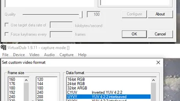

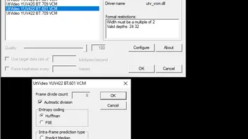

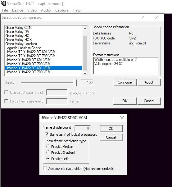

    UT Video Codec Suite 23.1.0 Windows / VirtualDub 1.9.11
    Ich habe Utvideo YUV422 BT.601 VSM verwendet. 601 dürfte ja der erwähnte korrekte Farbraum sein.
    Spielt es eine Rolle, ob ich „set custom video format“ YUY2, YUYV oder UYVG wähle?
    Bei mir sehen die Optionen bei „Configure“ etwas anders aus (siehe Bild). Ich habe die Optionen gemäss dem Bild gewählt. Ich habe „predict left“ gewählt … im Tutorial von Gubel wird „predict median“ erwähnt. Was ist der Unterschied?
    Sync Error war einmal über 20 ms. Das sollte ja kein Problem sein oder?

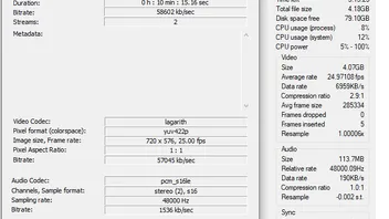

    Ich habe erfolgreich 10 Minuten einer meiner VHS-Kassetten (30 Jahre alt) digitalisiert. Als Anhang die Daten dazu. Die Bitrate ist höher als vorher.

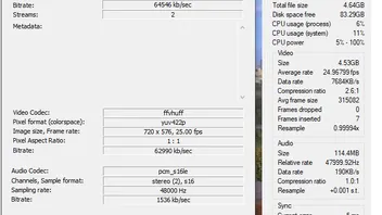

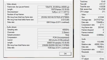

    HuffYUV 2.1.1
    In VirtualDub 1.9.11 sehe ich den Codec nicht. In VirtualDub 2 64bit sehe ich ihn (FFMPEG Huffyuf lossless codec). Bei Pixel Format kann ich nur RGB24 wählen. Source lasse ich auf YUYV.
    Bei HuffYUV Configuration wähle ich YUV 4:2:2, 8 bit depth und prediciton method left.
    Ich habe die gleichen 10 Minuten digitalisiert. Als Anhang die Daten dazu. Sync Error war auch einmal oder so über 20 ms. Die Infos zur Datei sind aus VirtualDub 2. Ich kann die Datei in VirtualDub 1.9.11 nicht öffnen. Auch im VLC Player kann ich die Datei nicht abspielen (Codec wird nicht unterstützt: VLC konnte das Format „FFVH“ (Huff YUV Video) nicht dekodieren).

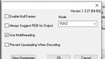

    Lagarith (nicht selber installiert) / VirtualDub 2 64bit
    Ich sehe den Codec in Vdub 1.9.11 nicht. Dafür aber in Vdub 2. Ich habe die Einstellungen gemäss Screenshot vorgenommen.
    Ich habe die gleichen 10 Minuten digitalisiert. Als Anhang die Daten dazu. Sync Error auch einmal oder so über 20 ms. Ich kann die Datei in VirtualDub 1.9.11 nicht öffnen. Im VLC Player geht es aber.
    Ich tendiere dazu, den UTVideo Codec zu verwenden. Höhere Bitrate als der Blackmagic 8bit MJPEG codec. Farbraum 601 kann ich über den Codec auswählen und ich brauche keine Filter. Läuft mit VLC Player und beiden Versionen von Vdub und ich kann somit in 1.9.11 capturen. Was wäre an meiner Stelle eure Wahl?
  • Bei mir sehen die Optionen bei „Configure“ etwas anders aus (siehe Bild). Ich habe die Optionen gemäss dem Bild gewählt. Ich habe „predict left“ gewählt … im Tutorial von Gubel wird „predict median“ erwähnt. Was ist der Unterschied?
    Du benutzt hier ja auch Virtual Dub 2 zum Capturen, das wie ich schon einmal geschrieben habe, fehlerbehaftet ist beim Capturen. (Zur Nachbearbeitung kann es verwendet werden).
    Ich zitiere mal den User "MLJ" aus dem Slashcam Forum:
    "Predict Left" ist die, die sich am besten eignet. Der Vorteil zu "Median" bringt nur ein paar Byte und ist langsamer in der Dekodierung. "Predict Left" ist da deutlich besser und das Video ist unwesentlich größer als mit der "Median" Kompression. Das ist und war schon bei HuffYUV so und wurde immer wieder vom Autor empfohlen "Predict Left" zu nehmen. Lagarith, Ut Video und einige andere "Lossless" Varianten basieren auf dem freien Quellcode von HuffYUV und wurden nur modifiziert.
    Nochmals, du mußt die Codecs installieren damit sie in Virtual Dub 1.9.11 sichtbar sind!!!
    Virtual Dub 2 hat ein paar Codecs dabei genauso wie der VLC Player. Aber diese internen Codecs der Programme sind nicht auf deinem System installiert, so das andere Software darauf zugreifen kann.
    So habe heute selber nochmals probiert Huffyuv unter Win10 zu installieren. Hat zu meiner Überraschung problemlos funktioniert.
    Hier dann die Einstellungen für Huffyuv:

    Ich habe mit Vdub 1.9.11 mit dem Codec UTVideo digitalisiert. Der Screenshot „UTVideo Settings“ ist aus Vdub 1.9.11.
    Ich weiss, dass Vdub 1.9.11 scheinbar besser geeignet ist für das Capturen als Vdub 2. Das ist einer der Gründe, warum dazu tendiere, den UTVideo Codec zu verwenden.
    Ich habe die Codec Blackmagic, HUFFYUV und UTVideo installiert. Nur den Lagarith Codec habe ich nicht installiert, sondern den standardmässig in Vdub 2 vorhanden verwendet. Ich sehe aber leider diese Codec teilweise einfach nicht in Vdub 1.9.11, wenn ich mein Hauppauge Gerät ausgewählt habe. Warum das so ist weiss ich nicht. Die Codec sind aber installiert. Sobald ich eine andere Quelle als Hauppauge wähle, sehe ich alle Codec.
  • Hast Du den Installer von Lagarith ausgeführt?
    von hier:
    https://lags.leetcode.net/codec.html oder den oben verlinkten auf videohelp.
    Wenn dir die exe Datei nicht gefällt dann die portable Version installieren.
    HuffYuv installieren:
    HuffYUV.zip
    huffyuv-2.1.1 Original.zip
    Die Datei entpacken nach Laufwerk C:
    dann sollten unter c: diese beiden Dateien sichtbar sein

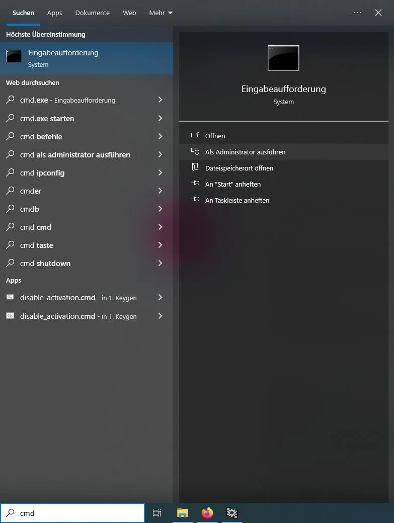

    Dann die Eingabeaufforderung als Adminstrator ausführen:
    hier dann die beiden folgende Befehle eingeben
    cd c:\windows\syswow64
    und
    rundll32.exe setupapi.dll,InstallHinfSection DefaultInstall 0 c:\huffyuv.inf
    (einfach die beiden Befehle mit kopieren nacheinander einfügen)
    jetzt sollte auch Huffyuv installiert und unter Virtual Dub 1.9.11 auswählbar sein.
    Um zu kontrollieren ob es geklappt hat, Virtual Dub 1.9.11 öffnen und unter Video -> Compression auswählen und dann sollten die Codecs auch erscheinen (dazu mußt Du kein Video auswählen oder in den Capture Modus gehen)

  • Danke für die Anleitung Bogilein. Dann hat meine Art den Codec zu installieren nicht funktioniert und ich habe offensichtlich einfach einen bereits in Vdub 2 enthaltenen HuffYuv Codec verwendet ...
    Ich habe die gleichen 10 Minuten meiner VHS-Kassette digitalisiert mit HuffYUV 2.1.1. Die Statistik im BIld. Das Video läuft jetzt auch im VLC Player. Die Video-Datei mit UTVideo ist geringfügig kleiner (400 MB), was vermutlich auf die leicht tiefere Bitrate des UTVideo Videos zurückzuführen ist.
    Die Frage ist, ob ich jetzt HUFFYUV 2.1.1 oder UTVideo 23.1.0 verwenden soll?
