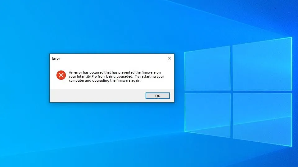

  • Kurzes Update bzw. wieder eine Frage: Habe die Intensity Pro nun eingebaut und mit der neuesten Version von Desktop Video gestartet (14.0.1). Klappte auch alles soweit, bis beim Abschluss ein Software bzw. wohl eher Firmware Update der Karte vorgeschlagen wurde, das konnte nicht ausgeführt werden. Das gleiche bei der Version 12.8.1, dann aber bei 10.3.5 keine Meldung eines Firmware-Updates ... dachte ich, nun wurde es doch angezeigt und schlug ebenfalls fehl :(
    Die Karte wird aber korrekt angezeigt, auch alle Einstellungen sind wie im Gubel-Tutorial machbar und durchgeführt worden.

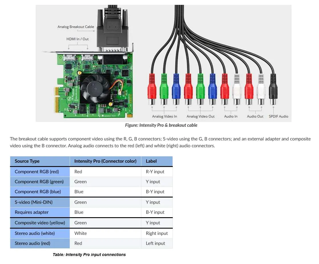

    Nun wird mir jedoch im Media Express beim Capture kein Bild des DVD Recorders angezeigt ... zum Testen obs am CSL Splitter liegt, wollte ich mal ein Composite vom DVD Recorder mit der Intensity Pro verbinden. Wo aber stecke ich da das Composite Kabel beim Intensity Pro Breakout-Kabel rein? :/
    EDIT: Hier einmal die Firmware-Fehlermeldung:

  • Danke, bei der Verbindung Composite Out (DVD Recorder) zu Y-Input (Intensity Pro) gibt es leider kein Bild.
