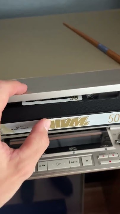

    Nun möchte ich gerne noch die Bild-Ton-Qualität weiter verbessern und habe mir diesbezüglich einen gebrauchten JVC HR-S9600 auf Kleinanzeigen zugelegt.
    Leider kam dieser bereits defekt bei mir an. Der Player behält die Bänder nicht drin und spuckt sie direkt wieder aus, manchmal auch mit Bandsalat.
    Hier ein Video, welches den Defekt demonstriert:
    Der Verkäufer weigerte sich auf Rückerstattung. Deshalb hab ich das Gerät hier in Leipzig bei einem Reparaturservice checken lassen.
    Ergebnis: "Mode Select Schalter defekt / Capstanansteuerung ist defekt / Ersatzteil nicht mehr erhältlich. Laut Hersteller ist die Fertigung des Artikels defekt"
    Gerne würde ich dem Player nochmal eine Chance geben und suche daher nach einer anderen Möglichkeit ihn reparieren zu lassen.
    Meine 2. Option wäre den JVC als teildefekt wieder zu verkaufen und stattdessen einen anderen VHS-Player zu kaufen, bei dem idealerweise weniger das Risiko besteht, dass er defekt bei mir ankommt bzw. zeitnah den Geist aufgibt.
    Kennt jemand von euch eine Anlaufstelle für Reparaturen des JVC 9600?
    Bzw. könnt ihr ein andere Gerät empfehlen, welches in einer ähnlichen Liga spielt?

    Beim Reparaturservice Bürkle war ich bereits. Die haben mir ja dann die bereits eingangs genannte Diagnose geliefert: "Mode Select Schalter defekt / Capstanansteuerung ist defekt / Ersatzteil nicht mehr erhältlich. Laut Hersteller ist die Fertigung des Artikels defekt"
    Hier ist noch ein aktuelleres Video, welches demonstriert, wie sich der Player momentan verhält (nachdem er beim Reparaturservice war), wenn ich ein Band reinschiebe:

    Danke für das gut gefilmte Video.
    Was mir aufgefallen ist:
    Das Laufwerk vom JVC fädelt gar nicht ein (Mode Select Schalter defekt / Capstanansteuerung). Der Einschub der Kassette ist etwas hakelig, sollte flüssiger sein. Seitliche Ansicht: Beim grauen Zahnrad sieht es so aus, als ob ein Zahn teilweise abgebrochen ist. Die beiden Gleitlager für die Bandführungsteile, müssten auch etwas eingefettet werden.
    Da es diese Ersatzteile nicht mehr gibt, bräuchtest du einen 3D-Drucker. Aber da wäre der Aufwand zu groß. Es bliebe nur ein Gerät zum ausschlachten. Ich würde mich nach einem anderen JVC umschauen. Ein besseres Bild, hättest du nur von einem Profi-Rekorder oder vom Panasonic NV-V8000E.
