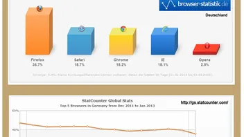

    Allerdings stellt sich wirklich die Frage wieviel Sinn Theora noch macht, da hat sneaker2 wohl recht. H264 funktioniert am häufigsten in den Browsern, allerdings spielt da momentan (noch?) leider Firefox nicht mit, welcher aber einen nicht unerheblichen Marktanteil hat. Wenn man sich diverse Statistiken anschaut, ist Firefox aber vor allem in DE relativ etabliert Will man diese "Kunden" bedienen so muß WebM her. Weltweit dominieren im Augenblick Chrome und der IE aber der FF steht auch nicht so schlecht da. Ich habe hier mal einen Snapshot für März 2013 gemacht. da kann man das sehr schön sehen. Allerdings variieren die Statistiken je nach Quelle durchaus etwas, die Tendenz zeichnet sich aber ab. Allerdings ist es für Webdesigner sicher interessant zu wissen wie sich die Zukunft entwickelt. MPEG-LA sagt, dass H.264 bis 2015 "royality-free" bleibt, was danach passiert ist unklar. Außerdem will Google laut Wikipedia langfristig H264 aus Chrome entfernen, und WebM weiter etablieren. Vor allem mit Youtube als Marktmacht könnte das durchaus gelingen. WebM ist zumindest im Moment offenbar OpenSource, aber das kann sich ja auch wieder ändern, wenn google "gewinnt" und beschließt closed weiterzuentwickeln.
    Zusammengefasst heißt das, wer als Blogger oder Webentwickler den größtmöglichen Teil des Marktes bedienen möchte, kann im Moment mit H264 + Fallback auf WebM so gut wie alles abdecken.
