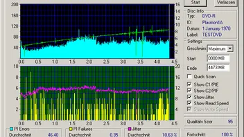

Hi all,
gebrannt 8x auf Plextor 716 Firmware 1.07
dp
So sieht der Scan bei 8x aus!

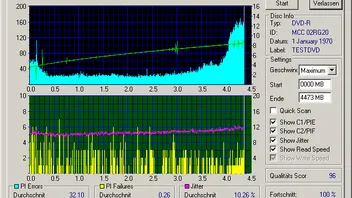

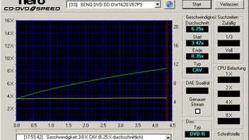

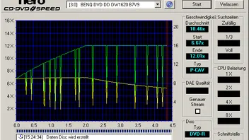

So, hier mal Scans der Ware auf Benq1620 12x statt 8x gebrannt!
Ich werde gleich mal eine 8x Scheibe nachbrennen!
Fuer 12x sind die Werte auf dem Brenner ok, am Anfang zwar etwas hoeher aber dennoch im gruenen Breich!!

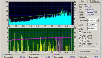

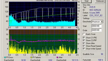

Hier ein Scan vom NEC3500, 2.18. Ich denke auch das ist OK, oder?
8x-R 4x gebrannt, leider lässt der LG nicht mehr zu.
Aber das Ergebnis sieht SUPER aus, oder was meint Ihr?
95 Punkte von 100, was soll ,an da sagen?

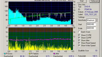

Hier mal ein paar Pics vom Benq1620
93 Punkte von 100 sind auf dem Benq der ja einer der Besten +R Brenner ist sehr gut.
